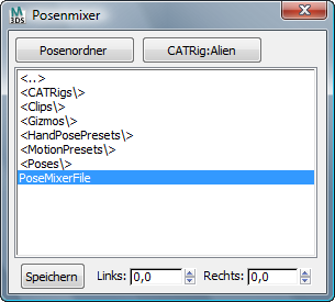

Benutzeroberfläche
Posenordner
Klicken Sie auf diese Schaltfläche, um einen Ordner zum Speichern von Stellungen auszuwählen.
CAT-Rig
Klicken Sie auf diese Schaltfläche, um das CAT-Rig auszuwählen, mit dem Sie arbeiten wollen. Klicken Sie danach auf einen Bone des CAT-Rigs (nicht das CAT-Parent), mit dem Sie arbeiten wollen.
Wenn Sie vor dem Öffnen des Stellungsmischers ein Teil des Rigs auswählen, erscheint der Name des Rigs bereits auf dieser Schaltfläche.
Speichern
Wenn Sie die Bones ausgewählt haben, die eine Stellung definieren, klicken Sie zum Speichern dieser Stellung auf "Speichern". Wählen Sie beispielsweise die Bones, die die Form des Mundes bilden, und klicken dann auf "Speichern", um eine Stellung für den Mund zu speichern.
Links/Rechts
Passen Sie diese Einstellungen an, um die markierte Stellung auf die entsprechende Seite zu laden. Sie können auch die Tastatur verwenden, die Funktion wurde jedoch zur Verwendung der Zahlenauswahlfelder konzipiert. Durch Ziehen nach oben (positiver Wert) wird die Stellung in der Richtung angewandt, in der Bones ursprünglich aus der Ausgangsposition verschoben wurden. Durch Ziehen nach unten (negativer Wert) wird sie in der umgekehrten Richtung angewandt.
Da die Zahlenauswahlfelder eine relative Modifikation beschreiben, werden ihre Werte nach der Anwendung auf 0 zurückgesetzt.
