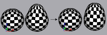

Mit dem Modifikator "Beibehalten" können Sie (so weit möglich) die Kantenlängen, Flächenwinkel und das Volumen eines bearbeiteten und verformten Netzobjekts beibehalten. Dazu wird eine Kopie des unverformten Objekts verwendet. Wenn Sie Scheitelpunkte auf der Unterobjektebene drücken und ziehen, werden die Kanten meist gedehnt und häufig auch die Flächenwinkel geändert, was zu einer unregelmäßigen Topologie führt. Mit dem Modifikator "Beibehalten" können Sie regelmäßigere Kantenlängen und ein "sauberes" Netz generieren.

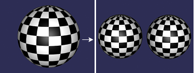

Beispiel: So wenden Sie den Modifikator "Beibehalten" auf eine Geosphäre an:
- Erzeugen Sie eine Geosphäre, und erstellen Sie durch Verschieben bei gedrückter
Umschalttaste eine Kopie davon. Tipp: Wenn Sie die Auswirkung von "Beibehalten" auf das Mapping einsehen möchten, wenden Sie ein Schachbrett-Map-Material auf die Kugel an, und zeigen Sie es in den Ansichtsfenstern an, bevor Sie die Kopie erstellen.
- Wandeln Sie die Kopie in ein bearbeitbares Netz um.

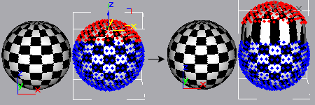

- Wählen Sie unter "Unterobjekt" die Scheitelpunkt-Ebene, wählen Sie ein Drittel der Scheitelpunkte oben an der Kugel aus, und verschieben Sie sie (von vorn gesehen) um etwa eine Radiuslänge nach oben.
Beachten Sie die gedehnten Kanten zwischen den verschobenen Scheitelpunkten und den verbleibenden Scheitelpunkten.
- Wenden Sie, während Sie sich noch auf der Unterobjektebene "Scheitelpunkt" befinden, den Modifikator "Beibehalten" an.
- Klicken Sie auf die Schaltfläche "Original auswählen", und wählen Sie dann die ursprüngliche (nicht bearbeitete) Kugel aus.
Die ausgewählten Scheitelpunkte werden zur Kugel zurückverschoben, um das ursprüngliche Volumen und die ursprünglichen Kantenlängen beizubehalten.
