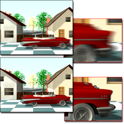

Die Bewegungsunschärfe lässt die gerenderte Animation durch Simulation der Funktionsweise einer echten Kamera realistischer wirken. Bei einer Kamera ist die Blende für eine bestimmte Zeit geöffnet, und wenn während dieses Zeitraums erhebliche Bewegungen stattfinden, ist das Bild auf dem Film unscharf.
Oben: Die Szenen-Bewegungsunschärfe erzeugt einen Bewegungseffekt. (Der Hintergrund ist unscharf, weil die Kamera langsam geschwenkt wird.)
Unten: Dieselbe Szene ohne Unschärfe
