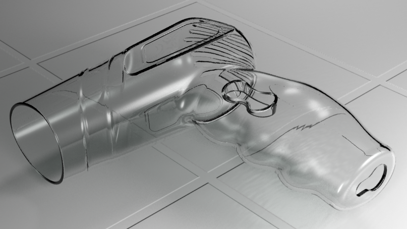

Haartrockner-Körper aus Autodesk Inventor
