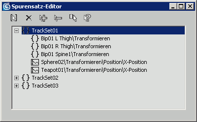

Dialogfeld "Spursatz-Editor"
"Spursatz-Editor" ist ein modusunabhängiges Dialogfeld, in dem Sie Animationsspurgruppen (Spursätze) erstellen und bearbeiten können. Diese Funktion ermöglicht das gleichzeitige Arbeiten an mehreren Spuren, da Sie die Spuren aufrufen können, ohne sie einzeln auswählen zu müssen.
Tipp: Wenn die Projekte größer werden, können Sie Animationen mit Spursätzen organisieren, indem Sie sie unter Referenzdaten oder Versionen (z. B. Laufanimation_v5.0 oder Fußballtor_01.07.2005 ) neu gruppieren.
Im Dialogfeld "Spursatz-Editor" können Sie Spursatzlisten durchsuchen, Spuren zu einem Spursatz hinzufügen bzw. daraus entfernen, Elemente eines Spursatzes basierend auf einer Auswahl aus der Hierarchieliste markieren und umgekehrt.

Benutzeroberfläche
Im Dialogfeld "Spursatz-Editor" werden alle aktuellen Spursätze angezeigt. Sie können die Spurliste eines Satzes erweitern bzw. reduzieren, indem Sie auf das Pluszeichen (+) bzw. Minuszeichen (-) neben dem Namen des Spursatzes klicken.

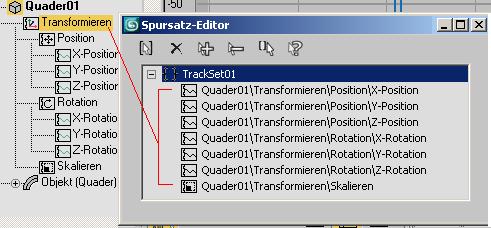

Neuen Spursatz erstellen
Fügt einen neuen Spursatz hinzu, der aus allen markierten Spuren in der Hierarchieliste besteht.
Nur Blatt-Spuren können in einen Spursatz aufgenommen werden. Wenn Sie eine übergeordnete Nicht-Blatt-Spur markieren, werden stattdessen alle ihre untergeordneten Blatt-Spuren hinzugefügt.
Ein Spursatz, der aus einer übergeordneten Nicht-Blatt-Spur erstellt wurde, enthält alle untergeordneten Blatt-Spuren.
