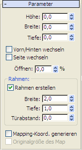

Benutzeroberfläche
Rollout Parameter
Vorn/Hinten umkehren
Ändert, welches Element vorne ist, verglichen mit der Vorgabe.
Seite umkehren
Macht das aktuelle Schiebeelement zum festen Element und umgekehrt.
