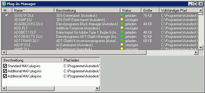

Der Plug-In-Manager dient zur dynamischen Verwaltung von Plug-Ins, ohne dass eine Initialisierung erforderlich wäre. Der Plug-In-Manager bietet eine Übersicht aller Plug-Ins aus den Plug-In-Verzeichnissen von 3ds Max, einschließlich Beschreibung, Typ (Objekt, Helfer, Modifikator usw.), Status (geladen oder verzögert), Größe und Pfad des Plug-Ins. Mithilfe des Plug-In-Managers können Sie über verschiedene Optionen jedes beliebige Plug-In laden, unabhängig davon, wo es installiert ist. Der Plug-In-Manager ähnelt der Übersicht, verfügt jedoch über mehr Optionen.

Wenn Sie den Plug-In-Manager starten, durchsucht er alle in der Datei plugin.ini angegebenen Plug-In-Pfade und führt diese im Dialogfeld "Plug-In-Manager" auf. Die Informationen werden gemäß der folgenden Beschreibung in verschiedene Spalten aufgeteilt.
Markierung
Rufen Sie das Kontextmenü auf, und wählen Sie "Ausgewählte markieren", um die ausgewählten Plug-Ins mit einem Häkchen zu versehen. Wenn Sie Plug-Ins mit Markierungen versehen, können Sie Befehle aus dem Kontextmenü darauf anwenden. Auf diese Weise können Sie mehrere Plug-Ins markieren und dann einen einzigen Vorgang für alle durchführen.
Name
Der Dateiname des Plug-In-Moduls.
Beschreibung
Eine Beschreibung für das Plug-In.
Status
Gibt an, ob das Plug-In geladen (grün) oder verzögert (gelb) ist.
Größe
Die Dateigröße des Plug-In-Moduls.
Vollständiger Pfad
Der Speicherort der Plug-In-Datei.
3ds Max verwendet die Plug-In-Verzeichnisse, die in der Datei plugin.ini aufgelistet sind. Sie können diese Pfade auch im Dialogfeld "Benutzerpfade konfigurieren" mit der Pfadkonfiguration für Plug-Ins von Drittanbietern konfigurieren. Durch Aktivieren bzw. Deaktivieren des Kontrollkästchens können Sie alle Plug-Ins in einem Verzeichnis ein- bzw. ausblenden.
Beschreibung
Enthält die Beschreibungen aus der Datei plugin.ini.
Pfad laden
Der Pfad für das Plug-In-Verzeichnis.
