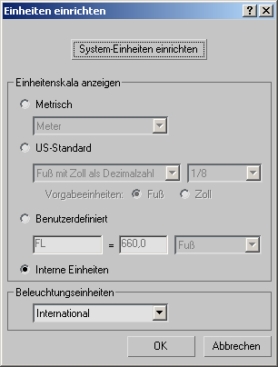

Dialogfeld "Einheiten einrichten"
Über das Dialogfeld "Einheiten einrichten" wird festgelegt, wie die Einheiten angezeigt werden. Sie haben die Wahl zwischen internen Einheiten und Standard-Einheiten (Fuß und Zoll oder metrische Einheiten). Sie können außerdem benutzerdefinierte Einheiten erstellen, die dann für jedes neu erstellte Objekt verwendet werden.

Bereich "Einheitenskala anzeigen"
Wählen Sie eine Einheitenskalierungsoption (Metrisch, US-Standard, Benutzerdefiniert oder Interne Einheiten), um die entsprechenden Einstellungen zu aktivieren.
  • Metrisch Wählen Sie diese Option und anschließend eine metrische Einheit aus: Millimeter, Zentimeter, Meter oder Kilometer.
  • US-Standard Wählen Sie diese Option und anschließend eine US-Standardeinheit aus. Wenn Sie als Einheit eine Bruchdarstellung wählen, wird die dazugehörige Dropdown-Liste aktiviert. Wählen Sie hier den gewünschten Wert. Für Dezimaleinheiten sind keine zusätzlichen Angaben nötig.
    Als US-Standardeinheiten gelten folgende:
    • Zoll als Bruch
    • Zoll als Dezimalzahl
    • Fuß als Bruch
    • Fuß als Dezimalzahl
    • Fuß mit Zoll als Bruch
    • Fuß mit Zoll als Dezimalzahl
    Bei den beiden letzten Optionen können Sie angeben, welche Einheit für den Fall gelten soll, dass Sie eine Zahl ohne Einheitsangabe in einem numerischen Feld eingeben und drücken, zum Beispiel ' für Fuß oder '' für Zoll.
    Wenn zum Beispiel "Fuß" die Vorgabe ist, wird die Eingabe der Zahl 5 als 5 Fuß gewertet, sobald Sie drücken. Die Eingabe 5" ergibt dann nach Drücken von 0'5". Ist als Vorgabe "Zoll" festgelegt, ergibt die Eingabe 5 beim Drücken von 0'5". Die Eingabe 5' jedoch hat nach dem Drücken von das Ergebnis 5 Fuß.
  • Benutzerdefiniert Geben Sie Daten in die Felder ein, um eine benutzerdefinierte Maßeinheit zu definieren.
  • Interne Einheiten(Vorgabe) Eine interne oder „System“-Einheit in 3ds Max entspricht einem Zoll. Sie können sie als eine willkürliche Einheit ihrer eigenen Definition betrachten, es sei denn in Ihrer Szene werden Funktionen verwendet, die von maßstabsgetreuen Messungen abhängen, wie fotometrische Lichtquellen, "Originalskalierung verwenden für Bitmaps", usw.
    Warnung: Wenn Sie ein Objekt mit Details modellieren, die viel klein er als ein Zoll sind, behandeln Sie die allgemeine Einheit als willkürliche Einheit, die viel kleiner ist als ein Zoll: z. B., 1 Einheit = 1/50 eines Zolls. Sonst kommt es u. U. wegen eines Abrundungsfehlers zu Problemen mit dem Modell.
Bereich "Beleuchtungseinheiten"
Über die Dropdown-Liste können Sie auswählen, ob Beleuchtungswerte in US-amerikanischen oder internationalen Einheiten angezeigt werden sollen.
