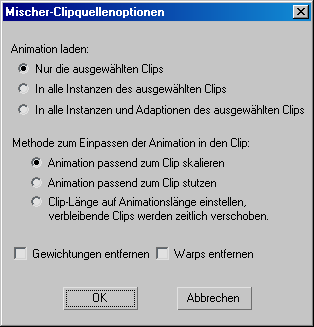

Dialogfeld "Mischer-Clipquellenoptionen"
Das Dialogfeld "Mischer-Clipquellenoptionen" wird geöffnet, wenn Sie einen oder mehrere Clips in einer Spur auswählen und im Menü "Clips" die Option "Quelle laden" "Aus Datei" wählen. Der ausgewählte Clip wird durch den neuen Clip ersetzt. Sie haben außerdem die Möglichkeit, Instanzen und Adaptionen ausgewählter Clips zu ersetzen.
Benutzeroberfläche
Animation laden:
  • Nur die ausgewählten Clips Ersetzt nur den ausgewählten Clip durch den angegebenen neuen Clip.
  • In alle Instanzen des ausgewählten Clips Ersetzt alle Instanzen des Clips (alle Vorkommen des ausgewählten Clips in Spuren desselben Bipeds oder anderer Bipeds mit derselben Größe).
  • In alle Instanzen und Adaptionen des ausgewählten Clips Ersetzt alle Adaptionen (alle Vorkommen des ausgewählten Clips in allen Biped-Spuren).
Methode zum Einpassen der Animation in den Clip:
  • Animation passend zum Clip skalieren Skaliert die Länge des geladenen Clips, sodass er die gleiche Länge wie der zu ersetzende Clip in der Spur hat.
  • Animation passend zum Clip stutzen Stutzt die Länge des geladenen Clips, sodass er die gleiche Länge wie der zu ersetzende Clip in der Spur hat.
  • Clip-Länge auf Animationslänge einstellen, verbleibende Clips werden zeitlich verschoben. Stellt die Länge der Animation der ausgewählten Clips auf die Länge des Clips ein, der geladen wird. Alle nach dem ausgewählten Clip folgenden Clips in der Spur werden in Abhängigkeit von der Länge des neu geladenen Clips verschoben.
Gewichtungen entfernen
Entfernt bestehende Gewichtungskurven von Clips, die zum Ersetzen ausgewählt wurden.
Warps entfernen
Entfernt bestehende Zeit-Warps von Clips, die zum Ersetzen ausgewählt wurden.
