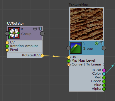

Sie können die Animation von animierten Shadern visualisieren, beispielsweise UV-Rotator(///Hardwareshaderknoten///
Texturen
UV-Rotator) im ShaderFX-Editor.
- Klicken Sie auf das Symbol
(Muster rendern), sodass entweder das kleine oder das große Rendermuster angezeigt wird.
- Wählen Sie im Menü "Einstellungen"
"Animierte Shader wiedergeben", um die Animation der animierten Shader und ihrer untergeordneten Knoten zu visualisieren.
Tipp: Sie können auch auf
(Wiedergabe) in den
3ds Max-Steuerelementen für die Wiederhabe klicken, um die Animation in den Ansichtsfenstern zu visualisieren.
