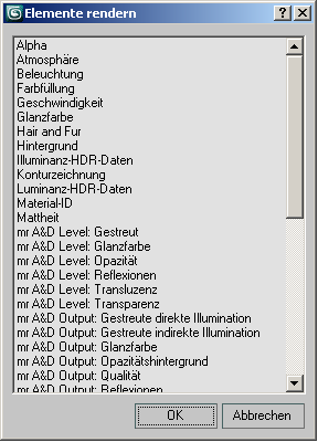

In diesem Dialogfeld können Sie die zu rendernden Elemente wählen.
Vorgehensweisen
Um ein Element auszuwählen, das separat gerendert werden soll, führen Sie einen der folgenden Schritte aus:
- Markieren Sie in der Liste den Namen des Elements, und klicken Sie danach auf "OK".
- Doppelklicken Sie auf den Namen des Elements in der Liste.
Um mehrere Elemente zu markieren, führen Sie einen der folgenden Schritte aus und klicken Sie anschließend auf "OK":
- Wenn Sie nicht zusammenhängende Elemente markieren möchten, klicken Sie in der Liste auf den Namen eines Elements und klicken anschließend bei gedrückter Taste
auf weitere Elemente.
- Wenn Sie zusammenhängende Elemente markieren möchten, ziehen Sie einfach einen Markierungsrahmen vom ersten bis zum letzten.
- Wenn Sie zusammenhängende Elemente markieren möchten, klicken Sie in der Liste auf den Namen des ersten Elements und klicken anschließend bei gedrückter Taste
auf ein weiteres Element.
