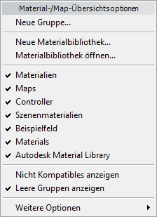

Menü "Material-/Map-Übersichtsoptionen"
Zeigt allgemeine Optionen für die Verwaltung der Material-/Map-Übersicht an.
Benutzeroberfläche
Neue Gruppe
Öffnet ein Dialogfeld zum Erstellen einer neuen benutzerdefinierten Gruppe.

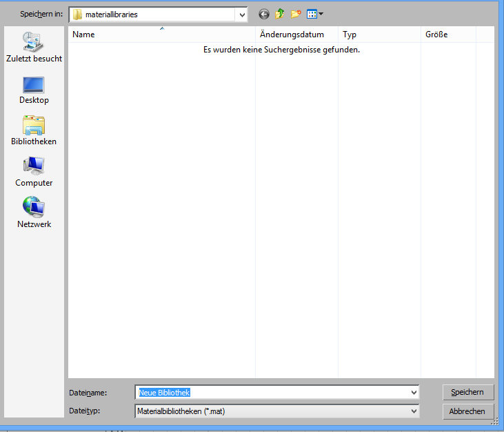

Neue Materialbibliothek
Öffnet ein Dialogfeld zum Erstellen einer neuen benutzerdefinierten Bibliothek.
Die neue Bibliothek erscheint in der Material-/Map-Übersicht.
3ds Max speichert die Bibliothek als MAT-Datei mit dem eingegebenen Namen, z. B. Neue Bibliothek.mat. Der vorgegebene Speicherort für die Bibliothek ist der Ordner \materiallibraries im aktuellen Projekt. Wenn Sie keinen Projektordner festgelegt haben, wird die neue Bibliothek im Ordner <3ds Max-Programmordner>\materiallibraries gespeichert.

Materialien
Aktiviert bzw. deaktiviert die Anzeige der Gruppe "Materialien". Vorgabe = Aktiviert.
Maps
Aktiviert bzw. deaktiviert die Anzeige der Gruppe "Maps". Vorgabe = Aktiviert.
Controller
Aktiviert bzw. deaktiviert die Anzeige der Gruppe "Controller". Vorgabe = Aktiviert.
Autodesk-Materialbibliothek
Aktiviert bzw. deaktiviert die Anzeige der Autodesk-Materialbibliothek. Vorgabe = Aktiviert.
Szenenmaterialien
Aktiviert bzw. deaktiviert die Anzeige der Gruppe "Szenenmaterialien". Vorgabe = Aktiviert.
Musterfelder
Aktiviert bzw. deaktiviert die Anzeige der Gruppe "Musterfelder". Vorgabe = Aktiviert.
_____
Nicht Kompatibles anzeigen
Wenn diese Option aktiviert ist, werden in der Material/Map-Liste auch Einträge angezeigt, die mit dem aktiven Renderer nicht kompatibel sind. Vorgabe = Deaktiviert.
Leere Gruppen anzeigen
Wenn diese Option aktiviert ist, werden auch leere Gruppen angezeigt. Vorgabe = Aktiviert.
_____
Weitere Optionen
Zeigt ein Untermenü mit vier Optionen an:
  • Material-/Map-Übersicht zurücksetzen Setzt die Material-/Map-Übersicht auf seine Standarddarstellung zurück. 3ds Max zeigt eine Meldung an, in der Sie gefragt werden, ob Sie fortfahren möchten.
  • Vorschau-Miniatur-Cache löschen Löscht alle im Cache gespeicherten Vorschau-Bitmaps und rendert sie erneut. Dies kann eine gewisse Zeit in Anspruch nehmen. 3ds Max zeigt eine Meldung an, in der Sie gefragt werden, ob Sie fortfahren möchten.
  • Layout ladenÖffnet ein Dateidialogfeld, in dem Sie das Layout der Material-/Map-Übersicht speichern können. Layout-Dateien haben die Dateinamenerweiterung MPL.
  • Layout speichern unterÖffnet ein Dateidialogfeld, in dem Sie das aktuelle Layout der Material-/Map-Übersicht speichern können. Layout-Dateien haben die Dateinamenerweiterung MPL.
    Standardmäßig speichert 3ds Max die Layoutdateien der Material-/Map-Übersicht im Ordner \sceneassets\images des aktuellen Projektordners.
