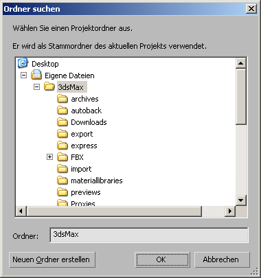

  2. Wählen Sie im Browser einen Pfad aus, und klicken Sie auf "OK", um den Projektordner einzurichten.
Benutzeroberfläche
Verwenden Sie die Steuerelemente Ihres Browsers, um in der Laufwerksstruktur zu dem Projektordner zu wechseln, den Sie verwenden möchten, heben Sie den Ordnernamen hervor, und klicken Sie auf "OK".
Neuen Ordner erstellen
Klicken Sie auf diese Option, um im hervorgehobenen Ordner einen Ordner mit der Bezeichnung Neuer Ordner zu erstellen. Nach der Erstellung ist der Ordnername markiert, sodass Sie ihn bearbeiten können. Benennen Sie den Ordner mit der Tastatur um, oder drücken Sie die -Taste, um den Vorgabenamen zu akzeptieren.
