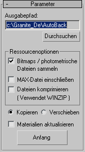

Benutzeroberfläche
Ausgabepfad
Zeigt den aktuellen Ausgabepfad an. Dieser kann mithilfe der Schaltfläche "Durchsuchen" geändert werden.
Durchsuchen
Klicken Sie hierauf, um ein Windows-Dialogfeld zu öffnen, in dem Sie den Ausgabepfad wählen können.
Bereich "Ressourcenoptionen"
Bitmaps/fotometrische Dateien sammeln
Wenn diese Option aktiviert ist, setzt die Ressourcensammlung die Bitmaps der Szene und die fotometrischen Dateien in das Ausgabeverzeichnis. Vorgabe = Aktiviert.
MAX-Datei einschließen
Wenn diese Option aktiviert ist, platziert die Ressourcensammlung die eigentliche Szene (die .max-Datei) im Ausgabeverzeichnis. Vorgabe = Deaktiviert.
Dateien komprimieren
Wenn diese Option aktiviert ist, werden die Dateien in eine ZIP-Datei komprimiert, die anschließend im Ausgabeverzeichnis gespeichert wird. Vorgabe = Deaktiviert.
Kopieren/Verschieben
Wählen Sie "Kopieren", um eine Kopie der Dateien im Ausgabeverzeichnis zu erstellen. Wählen Sie "Verschieben", um die Dateien zu verschieben (sie werden aus dem Verzeichnis gelöscht, in dem sie ursprünglich gespeichert waren). Vorgabe = Kopieren.
Material aktualisieren
Wenn diese Option aktiviert ist, werden Materialpfade aktualisiert. Vorgabe = Deaktiviert.
Anfang
Klicken Sie hierauf, um die Ressourcen-Dateien entsprechend den Einstellungen über dieser Schaltfläche zu sammeln.
