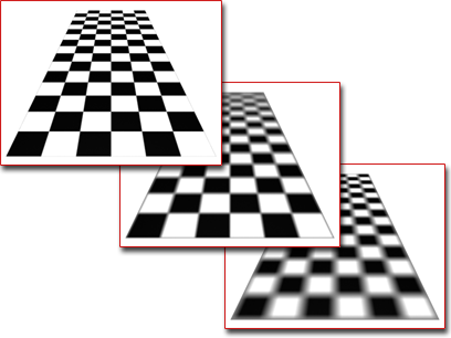

Oben: Unschärfe = 1, Unschärfeabstand = 0
Mitte: Unschärfe = 10, Unschärfeabstand = 0
Unten: Unschärfe = 0.01, Unschärfeabstand = 0.2
