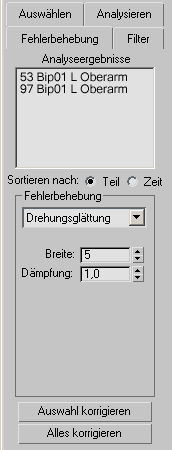

Registerkarte "Fehlerbehebung"
Die Registerkarte "Fehlerbehebung" ermöglicht den Zugriff auf die Hilfsmittel, mit denen die auf der Registerkarte Analysieren gefundenen Fehler automatisch behoben werden können.
Es sind diverse Verfahren verfügbar, mit denen die in den Kurven gefundenen Fehler automatisch korrigiert werden können. Glättungs- und Unschärfefilter sowie die Entfernung von Keys sind mögliche Optionen. Sie können die Fehler auch manuell korrigieren, indem Sie die Interpolation mit den Standardverfahren von 3ds Max für jeden Key anpassen. Sie können einen Key auf der Kurve verschieben oder mit der rechten Maustaste auf einen Key klicken, um auf die Interpolationssteuerung zuzugreifen.
Eine Fehlerbehebung wird als spezifische Operation zu einem bestimmten Zeitpunkt auf ein bestimmtes Biped-Körperteil bzw. eine Teilegruppe ausgeführt. In der Regel ändert die Fehlerbehebung entweder den Wert eines Keys oder sie entfernt Keys, um eine korrigierte Bewegung zu erzielen.
Die Ergebnisse der letzten Analyse werden in der Liste "Analyseergebnisse" angezeigt. Durch einmaliges Klicken auf einen Fehler in der Liste wird dieser über der Kurve durch eine gelbe Linie angezeigt. Zweimaliges Klicken auf den Fehler aktualisiert die Szene im Ansichtsfenster und zeigt den Fehler als das aktuelle Frame an. Die Fehler können nach Teil oder Zeit sortiert werden.
Die Fehlerbehebung kann auf einzelne Fehler, auf ausgewählte Fehler oder auf alle Fehler gleichzeitig angewendet werden.

Analyseergebnis-Fehlerliste
Zeigt alle Fehler an, die bei der Analyse für die ausgewählten Körperteile gefunden wurden. Dem Namen des Biped-Objekts ist die Frame-Nummer des Fehlers vorangestellt. Durch einmaliges Klicken auf den Fehler wird in der Kurvenansicht bei diesem Frame eine gelbe Linie angezeigt. Durch zweimaliges Klicken wird das aktuelle Frame auf die Nummer des Fehler-Frames gesetzt, wodurch in den Ansichtsfenstern dieses Frame ebenfalls angezeigt wird.
Sortieren nach
Ermöglicht eine geänderte Anzeige der Analyseergebnisse.
  • Teil Zeigt für ein Teil jeweils alle Fehler zusammen an.
  • Zeit Zeigt alle Fehler sequenziell nach Frame an.
Bereich "Fehlerbehebung"
[Fehlerbehebungsoptionen (Dropdown-Liste)]
Bestimmt die Methode, mit der versucht wird, die von der Analyse gefundenen Fehler zu korrigieren. In der Regel sollten Sie versuchen, die Fehlerbehebung an den Analysetyp anzupassen. Haben Sie beispielsweise einen Rauschdetektor mit Drehungsgeschwindigkeit ausgewählt, sollten Sie eine Fehlerbehebung des Drehungstyps auswählen. Eine Ausnahme dieser Regel liegt vor, wenn Sie die Keys lieber entfernen möchten, anstatt sie zu bearbeiten. In einem solchen Fall wählen Sie die Fehlerbehebung "Keys entfernen".

[Fehlerbehebungsparameter]
Die einzelnen Fehlerbehebungsmethoden weisen unterschiedliche Parameter auf. Zu diesen Modi gehören:
  • Breite Bestimmt, welcher Ausschnitt der Kurve um das Keyframe herum beeinflusst wird.

Auswahl korrigieren
Wendet die Behebungsoperation auf die Auswahl in der Fehlerliste "Analyseergebnisse" an.
Alles korrigieren
Wendet die Behebungsoperation auf alle Fehler an, unabhängig davon, ob sie in der Fehlerliste "Analyseergebnisse" ausgewählt sind oder nicht.
