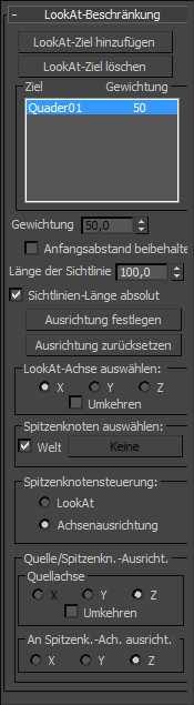

Nachdem Sie eine LookAt-Beschränkung zugewiesen haben, können Sie über das Rollout "LookAt-Beschränkung" in der Bewegungsgruppe auf ihre Eigenschaften zugreifen. In diesem Rollout können Sie Ziele hinzufügen oder löschen, Gewichtungen zuweisen, Zielgewichtungswerte zuweisen und animieren und andere, verwandte Parameter anpassen.
Bei einem einzelnen Ziel hängt die Länge der Sichtlinie sowohl vom Abstand zwischen dem beschränkten Objekt und dem Ziel als auch von der Einstellung "Länge der Sichtlinie" ab. Wenn jedoch "Sichtlinien-Länge absolut" aktiviert ist, hat der Abstand zwischen den beiden keine Auswirkung auf die Länge.
Die Farbe der Sichtlinie wird durch das Element "Ziellinie" in der Kategorie "Gizmos" auf der Gruppe "Farben" unter "Anpassen"
Dialogfeld "Benutzeroberfläche anpassen" festgelegt.
Mit dieser Option wird die Achse festgelegt, die auf das Ziel weist. Die Kontrollkästchen "X", "Y" und "Z" geben das lokale Koordinatensystem des beschränkten Objekts wieder. Das Kontrollkästchen "Umkehren" kehrt die Richtungen der lokalen Achsen um.
Der vorgabegemäße Spitzenknoten ist die Welt. Deaktivieren Sie die Welt, um manuell ein Objekt auszuwählen, mit dem die Spitzenknoten-Ebene definiert wird. Diese Ebene reicht vom beschränkten Objekt bis zum Spitzenknoten-Objekt. Wenn die LookAt- und die Spitzenknoten-Achse übereinstimmen, kehrt das beschränkte Objekt um. Durch Animieren der Position des Spitzenknoten-Objekts wird die Spitzenknoten-Ebene verschoben.
Hiermit können Sie rasch zwischen der Spitzenknotensteuerung LookAt und Achsenausrichtung wechseln.
