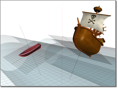

Ein Raster legt den Nickwinkel des Boots fest, ein anderes den Nickwinkel des Schiffs.

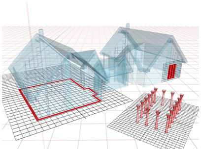

Raster, die in einer Szene zum Ausrichten von Objekten verwendet werden
In einer Szene können Sie eine beliebige Anzahl Rasterobjekte verwenden, es kann jedoch nur jeweils ein Raster aktiv sein. Das aktive Rasterobjekt wird anstelle des Grundrasters in allen Ansichtsfenstern dargestellt.
Rasterobjekte können beliebig verschoben und gedreht werden. Sie können sie in einem beliebigen Winkel im Raum platzieren oder an Objekte und Oberflächen anhängen. Sie können die Ansichtsfenster auch so einstellen, dass das jeweils aktive Rasterobjekt in der Ansicht von oben angezeigt wird.
