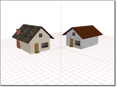

Raster sind zweidimensionale Anordnungen von Linien. Sie sind vergleichbar mit Millimeterpapier, mit dem Unterschied, dass der Rasterabstand und andere Einstellungen geändert werden können.
platzieren von Häusern mithilfe des Grundrasters
Raster werden vor allem für die folgenden Zwecke verwendet:
Das Grundraster ist das Grundreferenzsystem, das von drei feststehenden Ebenen an den Achsen des Weltkoordinatensystems bestimmt wird. Das Grundraster ist standardmäßig sichtbar, wenn Sie 3ds Max starten, kann jedoch über eine Option im Ansichtsfenstermenü deaktiviert werden, das durch Klicken mit der rechten Maustaste auf die Beschriftung eines Ansichtsfensters aufgerufen wird. Sie können eine beliebige Ansicht des Grundrasters als Konstruktionsebene verwenden oder ein Rasterobjekt erstellen und dieses als Konstruktionsebene einsetzen.
