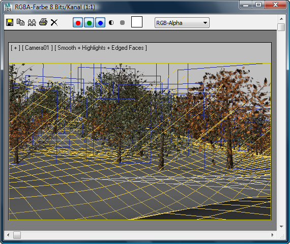

Erstellt eine Momentaufnahme des aktiven Ansichtsfensters im Fenster für gerenderte Bilder, die dort als Bilddatei gespeichert werden kann.
So erstellen Sie eine Momentaufnahme eines Ansichtsfensters:
Bildschirmausdruck
Standbild erfassen. Ein Dialogfeld wird geöffnet, in dem Sie der Momentaufnahme eine Beschriftung hinzufügen können.
Die Beschriftung wird in der rechten unteren Ecke des Bilds erscheinen.
Das Fenster mit gerenderten Bildern wird geöffnet und zeigt eine Momentaufnahme des Ansichtsfensters an.
Geben Sie hier Text ein, um dem Screenshot eine Beschriftung hinzuzufügen. Der eingegebene Text wird in der rechten unteren Ecke des Screenshots angezeigt.
Bild des Ansichtsfensters mit einer Beschriftung in der unteren rechten Ecke
Das Fenster mit gerenderten Bildern wird mit einer Momentaufnahme des aktiven Ansichtsfensters geöffnet.
