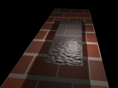

Relief-Map-Effekt
Steuert den Effekt, den Relief-Maps auf Strahlen haben, die von der Oberfläche gespiegelt und gebrochen werden. Beispiel: Sie möchten ein gläsernes Objekt mit starkem Relief, wobei jedoch der Relief-Effekt in den Bereichen der Szene, in denen eine Refraktion auftritt, verringert ist.
Relief-Map-Effekt = 1,0.
Die Refraktion der Kacheln hinter dem Glas wird vom Relief-Map verzerrt.
Relief-Map-Effekt entspricht 0,0.
Die Refraktion der Kacheln hinter dem Glas wird nicht verzerrt.
