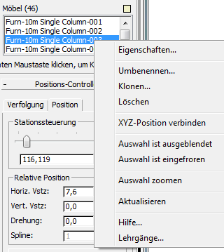

Um das kontextsensitive Popup-Menü anzuzeigen, klicken Sie mit gedrückter Taste
auf ein Element in der Liste, oder Sie klicken mit der rechten Maustaste auf das Element.

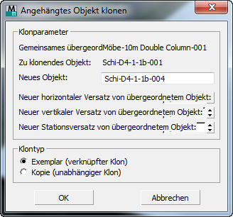

Der Inhalt des Pop-Up-Menüs unterscheidet sich, je nach Art des Objekts. Im Folgenden werden Beispiele für Vorgänge aufgeführt, die mit diesem Menü ausgeführt werden können:

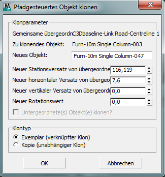

Bei dieser Option wird ein Dialogfeld angezeigt, dessen Inhalt vom Objekttyp abhängt.
