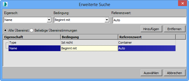

  5. Fügen Sie alle für Ihre Suche erforderlichen Suchbegriffe hinzu.
    Wenn Sie beispielsweise alle Objekte außer Container-Objekten suchen möchten, deren Name mit "Auto" beginnt, sieht Ihre Suche folgendermaßen aus:

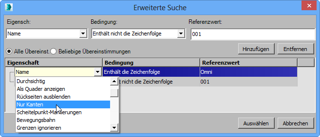

Anmerkung: Sie können einen vorhandenen Suchausdruck in der Liste ändern, wie in der folgenden Abbildung gezeigt. Klicken Sie auf einen Begriff, und ändern Sie ihn (entweder mit der Maus oder mit der Tastatur). Wenn Sie ein Feld mithilfe der Tastatur bearbeiten, klicken Sie auf oder , um den geänderten Eintrag zu akzeptieren, oder drücken Sie , um den Vorgang abzubrechen.
