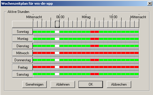

Dialogfeld "Wochenzeitplan"
Vorgabemäßig sind alle Server zu jedem Zeitpunkt verfügbar. Mit der Funktion "Wochenzeitplan" der Warteschlangenüberwachung können Sie die Zeiten festlegen, in denen die einzelnen Server für das Netzwerk-Rendern verfügbar sind.
Sie können bestimmte Zeiten für einen beliebigen Wochentag festlegen. Dies ist beispielsweise nützlich, wenn der Server während der normalen Geschäftszeiten als Modellierungs-Arbeitsstation verwendet wird und Sie nicht möchten, dass er in dieser Zeit als Netzwerk-Render-Server verwendet wird.
Prozeduren
So planen Sie einen Satz von aktiven Zeiträumen für einen oder mehrere Server:
  1. Klicken Sie in der Serverliste der Warteschlangenüberwachung mit der rechten Maustaste auf einen Server, und wählen Sie den Eintrag "Wochenzeitplan", oder wählen Sie einen oder mehrere Server aus, und wählen Sie im Menü "Server" "Wochenzeitplan".
  2. Wählen Sie in dem angezeigten Dialogfeld mit einer der folgenden Methoden einen Zeitraum aus:
    • Wählen Sie einen Ein-Stunden-Block für das Netzwerk-Rendern aus, indem Sie auf eine der oberen Schaltflächen klicken.
    • Wählen Sie den gesamten Tag aus, indem Sie auf eine der seitlichen Schaltflächen klicken.
    • Wählen Sie die gesamte Woche aus, indem Sie auf die große Schaltfläche oben links klicken.
      Die Auswahl wird in Weiß angezeigt.
  3. Klicken Sie auf die Schaltfläche "Allow" (Zulassen). Die Auswahl wird in Grün angezeigt. (Vorgabemäßig sind alle Zeiten zulässig).
  4. Um die Zeitraumauswahl auf den ausgewählten Server anzuwenden, klicken Sie auf "OK".
So planen Sie Zeiträume, in denen Server nicht verfügbar sind:
  1. Klicken Sie in der Serverliste der Warteschlangenüberwachung mit der rechten Maustaste auf einen Server, und wählen Sie den Eintrag "Wochenzeitplan" oder wählen Sie einen Server aus und wählen Sie im Menü "Server" "Wochenzeitplan".
  3. Klicken Sie auf die Schaltfläche "Disallow" (Nicht zulassen). Die Auswahl wird in Rot angezeigt.
