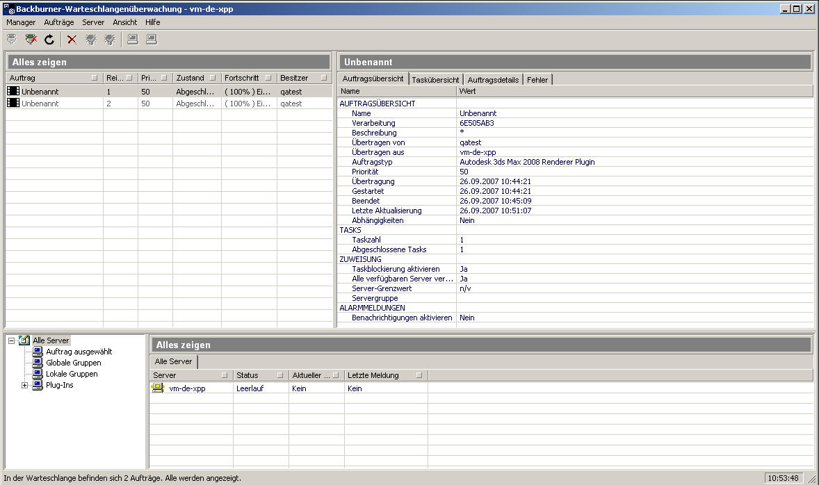

Die Benutzeroberfläche der Warteschlangenüberwachung umfasst eine Menüleiste, eine Statusanzeige sowie vier Fenster: die Auftragsliste, die Server-Strukturansicht (oder hierarchische Liste) und Serverlisten.

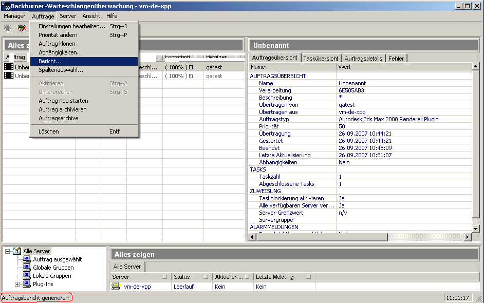

Menü "Aufträge"
Verwenden Sie dieses Menü, um Informationen zu Renderaufträgen abzurufen. Die meisten Funktionen im Menü "Aufträge" sind nur verfügbar, wenn mindestens ein Auftrag in der Auftragsliste markiert wurde. Viele Funktionen erfordern, dass nur ein Auftrag markiert ist.
Auf diese Befehle können Sie auch zugreifen, indem Sie mit der rechten Maustaste auf einen Auftrag in der Auftragsliste klicken.
Einstellungen bearbeiten
Öffnet das Dialogfeld "Job Settings" (Auftragseinstellungen) mit Einstellungen für auftragsbezogene Funktionen wie den Frame-Bereich und die Ausgabegröße.

Bericht
Öffnet das Dialogfeld "Job Report " (Auftragsbericht), in dem Sie Textdateien mit Auftragsberichten generieren können.

Auftragsliste
Das Fenster "Auftragsliste" enthält eine Auflistung aller aktuellen Aufträge mit Angaben zum Fortschritt und Status. Zusätzlich gibt ein Statussymbol vor jedem Auftragsnamen den Status grafisch an. Siehe unter Anzeigen von Aufträgen und Servern mit der Warteschlangenüberwachung.
Klicken Sie mit der rechten Maustaste auf einen Auftragsnamen, um das Menü "Aufträge" zu öffnen.
Klicken Sie auf einen Spaltentitel, um die Liste nach dem Spalteninhalt zu sortieren (durch das Klicken wird die Liste im Wechsel auf- oder absteigend sortiert). Klicken Sie mit der rechten Maustaste auf einen Spaltentitel, um auf ein Menü zuzugreifen, in dem Sie die Spalte sortieren, ihre Ausrichtung festlegen, die Spalte entfernen (falls die Option besteht) oder auf die Spaltenauswahl zugreifen können, um weitere Spalten hinzuzufügen, sowie nur die Vorgabespalten anzeigen können.
Fenster "Job Information" (Auftragsinformationen)
Das Fenster "Job Information" (Auftragsinformationen) enthält Registerkarten, auf denen Sie Informationen zu den verschiedenen Eigenschaften eines im Fenster "Job List" (Auftragsliste) markierten Auftrags abrufen können. Wenn kein Auftrag oder mehrere Aufträge markiert sind, ist dieses Fenster leer.

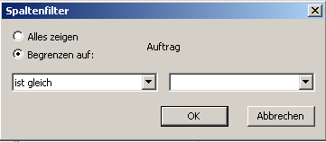

Sie können Spalten im Fenster "Job Information" (Auftragsinformationen) sortieren und filtern. Klicken Sie in der zu filternden Spalte auf , und wählen Sie die Spaltenfilteroptionen.
Job Summary
(Auftragsübersicht) Listet wichtige auftragsbezogene Informationen auf, einschließlich der Einstellungen für Auftragsoptionen und Ausgabeeinstellungen.
Task Summary
(Taskübersicht) Listet Frames im Auftrag (unter "Task ID") mit dem Status, der Renderzeit, dem Render-Server sowie Uhrzeit und Datum der Zuweisung für jedes Frame auf.
Klicken Sie unter "Task ID" (Task-ID) mit der rechten Maustaste auf das Frame, das Sie anzeigen möchten, um seine Ausgabedatei anzuzeigen. Diese Option ist nur für abgeschlossene Aufgaben verfügbar.
Job Details
(Auftragsdetails) Listet die Renderparameter, Szenenstatistiken und Gamma-Einstellungen des Auftrags auf.
Fehler
Listet jedes Frame, für das ein Fehler aufgetreten ist, welcher Server den Fehler registriert hat und eine Beschreibung des Fehlers auf, einschließlich von fehlenden Maps, fehlenden Texturkoordinaten und ungültigen Ausgabeverzeichnissen.

Serverliste
Im Fenster "Serverliste" werden alle Server in der aktuellen Gruppe angezeigt (die in der Ansicht "Server Tree" ausgewählt wurden). Für jeden aufgelisteten Server zeigt das Fenster vorgabemäßig den Status, den aktuell gerenderten Auftrag (falls vorhanden) und die letzte an den Manager gesendete Meldung an. Zusätzlich können mit dem Befehl "Column Chooser" (Spaltenauswahl) weitere Details angezeigt werden.
Sie können Spalten im Fenster "Serverliste" sortieren und filtern. Klicken Sie in die zu filternden Spalte und wählen Sie die Spaltenfilteroptionen.
Ein vor dem Namen jedes Servers angezeigtes Statussymbol gibt einen grafischen Hinweis auf dessen Status. Siehe unter Anzeigen von Aufträgen und Servern mit der Warteschlangenüberwachung.
Klicken Sie mit der rechten Maustaste auf einen Servernamen, um auf das Menü "Server" zuzugreifen.
Statusaufforderung
Die am unteren Rand des Warteschlangenüberwachungs-Fensters angezeigte Statusaufforderung bietet eine nicht interaktive Anzeige der Aktivitäten in der Warteschlangenüberwachung sowie Hilfeinformationen zu dem Befehl, über dem der Mauscursor platziert ist.
