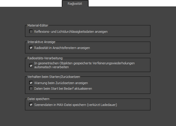

Radiositäts-Einstellungen
In der Gruppe "Radiosität" des Dialogfelds "Einstellungen" können Sie Optionen für die Radiositäts-Lösung festlegen.
Benutzeroberfläche
Bereich "Material-Editor"
Reflexions- und Lichtdurchlässigkeitsdaten anzeigen
Wenn diese Option aktiviert ist, werden die Reflexions- und Durchlässigkeitswerte im Material-Editor angezeigt.
Anmerkung: Um diese Änderung zu aktivieren, müssen Sie den Material-Editor schließen und neu starten.
Bereich "Interaktive Anzeige"
Radiosität in Ansichtsfenstern anzeigen
Wenn diese Option aktiviert ist, werden Radiositäts-Effekte in den Ansichtsfenstern angezeigt.
Bereich "Radiositäts-Verarbeitung"
In geometrischen Objekten gespeicherte Verfeinerungswiederholungen automatisch verarbeiten
Wenn diese Option aktiviert ist, werden alle in geometrischen Objekten gespeicherten Verfeinerungswiederholungen automatisch verarbeitet.
Verhalten beim Starten/Zurücksetzen
Warnung beim Zurücksetzen anzeigen
Wenn diese Option aktiviert ist, wird eine Warnmeldung angezeigt, wenn Sie die Radiositäts-Lösung in Ihrer Szene zurücksetzen.
Daten beim Start bei Bedarf aktualisieren
Wenn diese Option aktiviert ist, muss das Radiositäts-Modul zurückgesetzt und danach neu berechnet werden, falls die Lösung ungültig wird. In diesem Fall ändert sich die Beschriftung der Schaltfläche "Starten" in "Aktualisieren und starten". Wenn Sie auf diese Schaltfläche klicken, wird die Radiositäts-Lösung zurückgesetzt und die Berechnung noch einmal begonnen.
Wenn diese Optionsschaltfläche deaktiviert ist, muss die Radiositäts-Lösung nicht zurückgesetzt werden, falls sie ungültig wird. Sie können stattdessen die Verarbeitung Ihrer Szene mit der ungültigen Lösung fortsetzen.
Anmerkung: Die Radiositäts-Lösung wird jedes Mal ungültig, wenn ein Objekt oder ein Licht hinzugefügt, entfernt, verschoben oder in irgendeiner Weise verändert wird.
Bereich "Datei speichern"
Szenendaten in MAX-Datei speichern (verkürzt Ladedauer)
Die Lichtstärkenwerte der Radiositäts-Lösung werden immer mit der Datei gespeichert; wenn diese Option aktiviert ist, werden jedoch zusätzliche Radiositäts-Informationen mit Ihrer Szene gespeichert.
