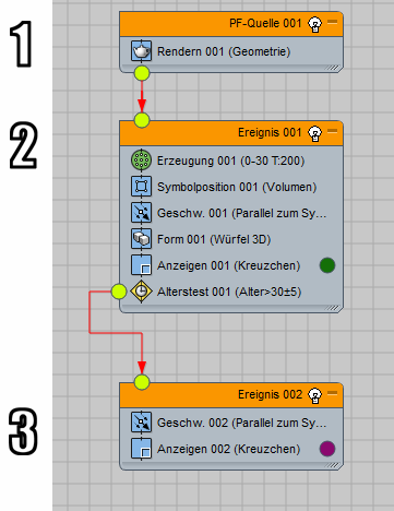

Das Ereignis ist die grundlegende Organisationseinheit eines Partikeldiagrammms im Partikelfluss-System. Es gibt zwei Ereignisarten: global und lokal. Ein Erzeugungsereignis ist eine spezielle Art eines lokalen Ereignisses.
1. Globales Ereignis
2. Erzeugungsereignis
3. Lokales Ereignis
Jedes Ereignis kann mehrere Aktionen enthalten, die sich auf das Verhalten oder Aussehen von Partikeln auswirken können. Im Rahmen von Tests können Sie Partikel an andere Ereignisse senden, wenn die Partikel bestimmten Qualifikationen entsprechen. Eine einzelne Kette verknüpfter Ereignisse, wie in Partikelansicht beschrieben, wird als Fluss bezeichnet.
