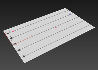

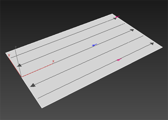

Richtung
Wählen Sie eine Einstellung, um die Gesamtbewegung der Fußgänger im Fluss und die Richtung der Fahrspuren zu bestimmen. Der letzte Parameter wird durch Pfeile an den Enden jeder Fahrspur angezeigt. Jede Beschreibung enthält eine Abbildung eines kurzen Flusses, die von links nach rechts gezeichnet wird und die die Ergebnisse in den einzelnen Spurrichtungen anzeigt.
  • Nach vorn
    Alle Fahrspuren verlaufen in die Richtung, in die der Fluss erstellt wurde, d. h. vom Anfang bis zum Ende.
  • Rechts halten (Vorgabe)
    Die Fußgänger halten sich rechts in Bezug auf die Richtung, in die sie gehen.
  • Verwoben rechts
    Wechselt die Bewegungsrichtung der angrenzenden Fahrspuren, wobei die äußerst rechte Fahrspur in dieselbe Richtung wie die Erstellung des Flusses verläuft.
  • Verwoben links
    Wechselt die Bewegungsrichtung der angrenzenden Fahrspuren, wobei die äußerst rechte Fahrspur in die umgekehrte Richtung wie die Erstellung des Flusses verläuft.
  • Umarmung links
    Die Fußgänger halten sich links in Bezug auf die Richtung, in die sie gehen.
  • Rückwärts
    Alle Fahrspuren verlaufen in umgekehrter Richtung zu der Richtung, in die der Fluss erstellt wurde, d. h. vom Ende bis zum Anfang.
