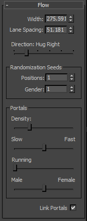

Rollout "Fluss" (Auffüllen)
Enthält Steuerelemente für das Verhalten von Flüssen.
Beim Auffüllen ist ein Fluss eine Wegstrecke, auf der die simulierten Personen gehen oder rennen. Zu den sichtbaren Merkmalen gehören Linien, die Spuren für Fußgänger angeben, und Markierungen, die Anfangspunkte, Gehrichtungen und Geschlechter der Fußgänger angeben: Rote und blaue Markierungen geben weibliche bzw. männliche Personen an. Markierungen erscheinen auch an den Endpunkten von Spuren und Rampen.
