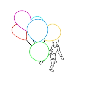

Der Shader "Faktor Farbe" verwendet nicht die Streufarbe, sondern die Farbe des Materials entsprechend dem Rendering von mental ray.
In der folgenden Abbildung handelt es sich bei allen Materialien um selbstilluminierte Materialien, um eine konstante Farbe sicherzustellen. Der Shader erledigt alles weitere.
