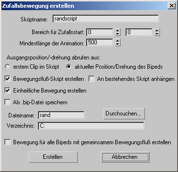

Dialogfeld "Zufallsbewegung erstellen"
Mit den Steuerelementen im Dialogfeld "Zufallsbewegung erstellen" können Sie die Clips in einem Bewegungsflussdiagramm nach dem Zufallsprinzip durchlaufen, um einen oder mehrere Bipeds zu animieren. Die Parameter für Zufallsbewegungen werden im Bewegungsflussdiagramm, in den Dialogfeldern für Clips und Übergänge sowie im Dialogfeld "Zufallsbewegung erstellen" festgelegt.
Sie erstellen Zufallsbewegungen, indem Sie zunächst Clips in das Fenster "Bewegungsflussdiagramm" aufnehmen und dann Übergänge zwischen den Clips hinzufügen. Anschließend werden den Übergängen und Clips Prozentwerte zugewiesen, anhand derer Zufallsbewegungen für einen oder mehrere Bipeds erstellt werden. Sie können die Gewichtung für mögliche Ausgangsclips, Übergänge und Frame-Bereiche manuell steuern. Auf diese Weise können Sie beispielsweise mehrere Bipeds in einer Gruppenszene animieren. Für jeden Biped wird ein eigenes Skript erstellt.
Wenn Sie für mehrere Bipeds Zufallsbewegungen erstellen möchten, müssen die Bipeds einen gemeinsamen Bewegungsfluss haben. Weitere Informationen zu Zufallsbewegungen und -übergängen finden Sie unter Erstellen von Zufallsbewegungen.
Benutzeroberfläche
Skriptname
Geben Sie einen Namen für das zu erstellende Skript ein.
Bereich für Zufallsstart
Legt den Bereich für Start- und End-Frames fest, der für den Start der neuen Skripts gelten soll.
Mindestlänge der Animation
Legt die Mindestlänge der Animation fest.
Eine Zufallsbewegung wird mithilfe eines Bewegungsfluss-Skripts erstellt, das die Clips im Bewegungsflussdiagramm durchläuft. Dabei werden Clips auf Grundlage zufälliger Berechnungen hinzugefügt. Clips werden so lange hinzugefügt, bis die Länge des Skripts den hier angegebenen Wert für die Mindestlänge der Animation erreicht oder überschritten hat.
Erster Clip im Skript
Verwendet die Startposition und die Drehung des ersten Clips.
Aktuelle Position/Drehung des Bipeds
Verwendet die aktuelle Position des Bipeds, um das Skript zu starten.
Bewegungsfluss-Skript erstellen
Erstellt nach der Berechnung der Bewegung ein Skript.
Wenn diese Option aktiviert ist, wird ein Bewegungsfluss-Skript erstellt. Ist die Option nicht aktiviert, wird zwar intern auch ein Skript erstellt, um die Zufallsbewegung zu generieren, dieses Skript wird jedoch nach Generierung der Zufallsbewegung wieder gelöscht.
An bestehendes Skript anhängen
Hängt Zufallsbewegungen an das vorhandene Skript an.
Einheitliche Bewegung erstellen
Erstellt eine einheitliche Bewegung. Die generierte Bewegung steht zur Verfügung, wenn Sie den Bewegungsflussmodus beenden.
Wenn die Zufallsberechnung auf mehreren Bipeds beruht, wird die Bewegung für die einzelnen Bipeds vereinheitlicht.
Als BIP-Datei speichern
Speichert die Zufallsbewegung als BIP.Datei.
Enthält die Zufallsberechnung mehrere Bipeds, werden sie separat mit fortlaufenden Nummern gespeichert.
Dateiname
Geben Sie hier einen Namen für die BIP-Datei ein.
Die Erweiterung .bip wird automatisch hinzugefügt.
Verzeichnis
Geben Sie hier einen Verzeichnispfad ein, oder durchsuchen Sie das System nach dem gewünschten Pfad.
Durchsuchen
Mit dieser Option können Sie nach dem gewünschten Verzeichnis suchen.
Bewegung für alle Bipeds mit gemeinsamem Bewegungsfluss erstellen
Aktivieren Sie diese Option, um ein Zufallsskript für alle Bipeds zu erstellen, die den gleichen Bewegungsfluss verwenden wie der aktuelle Biped.
Sie können einen gemeinsamen Bewegungsfluss erstellen, indem Sie im Rollout "Bewegungsfluss" den Befehl "Gemeinsamer Bewegungsfluss" wählen und im Dialogfeld "Gemeinsamer Bewegungsfluss" Bipeds hinzufügen.
Erstellen
Erstellt eine Zufallsbewegung für den ausgewählten Biped oder für alle Bipeds im gemeinsamen Bewegungsfluss.
Abbrechen
Bricht den Vorgang ab und schließt das Dialogfeld.
