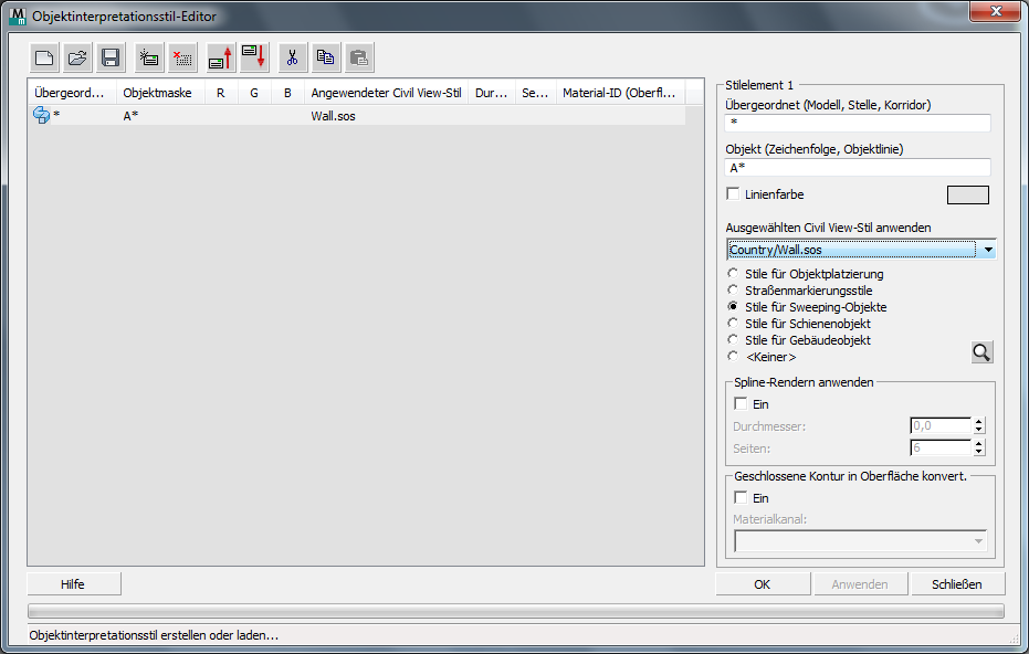

Damit können Sie Objekte aus den Civil View-Objektbibliotheken mit importierten Konturen wie beispielsweise Zeichenfolgen oder Objektlinien verbinden.
Dies funktioniert in Verbindung mit den Civil View-Gruppen für den Geometrie-Import. Die Objektinterpretation kann aus diesen Gruppen aktiviert werden und der direkte Zugriff auf diese Gruppe steht zur Verfügung, um diese Stile zu bearbeiten.
Listet den Inhalt des aktuellen Objektinterpretationsstils auf. Jede Zeile enthält ein einzelnes Element. Sie können ein Element auswählen, um seine Einstellungen im Bereich "Objektinterpretationsstil-Element" anzuzeigen.

Neues Element hinzufügen
Ausgewähltes Element löschen
Ausgewähltes Element nach oben verschieben
Ausgewähltes Element nach unten verschieben
Element ausschneiden
Element kopieren
Element einfügen

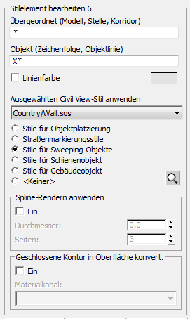

Zeigt die Einstellungen in Verbindung mit dem in der Liste ausgewählten Objektinterpretationsstil-Element an.
Jedes Stilelement enthält Masken für das übergeordnete Element und das Objekt. Mit diesen Optionen können Sie eine Civil View-Stildefinition auf dieses importierte Objekt anwenden.
Sie können auch die Linienfarbe für importierte Konturen festlegen.
Beispiele für übergeordnete Ausgangsverweise sind MX Modelle, Civil 3D Korridore/Stellen, AutoCAD-Layer und MicroStation-Ebenen.
Beispiele für ursprüngliche Objektnamenverweise sind MX-Zeichenfolgen, Civil 3D-Objektlinien und Bruchkanten.
Wenn Sie diese Option deaktivieren, wendet Civil View eine hartcodierte Vorgabefarbe an. Die Linienfarben wirken sich nur auf die Anzeige der Konturen in 3ds Max Design-Ansichtsfenstern aus. Sie haben keine Auswirkung auf die gerenderte Ausgabe.
Der Listeninhalt wird aus Ordnern in den Ressourcensätzen Land, Projekt und Privat von Civil View abgeleitet. Wenn ein Stil mit demselben Namen bereits in mehreren Ressourcensätzen existiert, findet Civil View eine Übereinstimmung mit dem ersten übereinstimmenden Stil in einem Ressourcensatz in der folgenden Reihenfolge:
Durch Ändern dieser Auswahl ändert sich auch die Liste der verfügbaren Stile.
