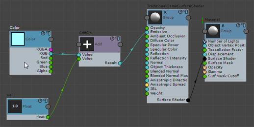

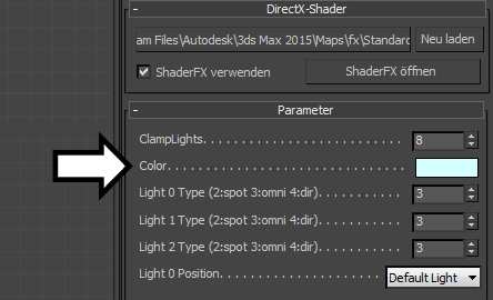

Wählen Sie bei geöffnetem ShaderFX-Editor den Knoten, und klicken Sie in der Gruppe "Eigenschaften" auf "///Expose As Material Input///". Nach dem Schließen des ShaderFX-Editors ist das Attribut des Knotens auf dem Rollout "Parameter" verfügbar. Jetzt können Sie dieses Attribut anpassen und in Echtzeit die Aktualisierungen in den Ansichtsfenstern sehen.
1. Wählen Sie den Knoten aus.
2. Aktivieren Sie "///Expose As Material Input///".
3. Das Attribut steht nun im Material-Editor Rollout "Parameter" für das DirectX-Shadermaterial zur Verfügung.
Wichtig: Wenn ein Knoten im Rollout "Parameter" freigelegt ist, überschreibt diese Einstellung des Material-Editors die Einstellung des ShaderFX-Editors. Dadurch sind der Wert und die Vorschau, die in ShaderFX angezeigt werden, möglicherweise nicht synchron mit der aktuellen Einstellung.
Wenn Sie "///Expose As Material Input///" deaktivieren, wird ein Wert, den Sie im Material-Editor eingestellt haben, wieder auf den ursprünglichen Wert in ShaderFX zurückgesetzt.
