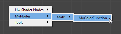

Wenn Sie nun in der Shaderstruktur arbeiten, können Sie MyNodes Math MyColorFunction wählen, um eine neue Instanz des benutzerdefinierten Gruppenknotens zu erstellen.
