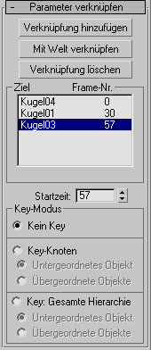

Rollout "Verknüpfungsparameter" auf "Verknüpfung hinzufügen", wählen Sie den Quader aus, und deaktivieren Sie "Verknüpfung hinzufügen". Sie haben jetzt ein weiteres Ziel hinzugefügt, das in Frame 25 aktiv wird.

Nachdem Sie eine Verknüpfungsbeschränkung zugewiesen haben, können Sie über das Rollout "Verknüpfungsparameter" in der Bewegungsgruppe auf ihre Eigenschaften zugreifen. In diesem Rollout können Sie Ziele hinzufügen oder löschen und den Zeitpunkt animieren, an dem jedes Ziel die Rolle des aktiven übergeordneten Objekts für das beschränkte Objekt übernimmt.
Sie können die Animation von Verknüpfungsframes auch ändern, indem Sie die Keys in der Spurleiste und in der Spuransicht bearbeiten. Allerdings gelten Standardmethoden zum Löschen von Keys in diesen Kontexten nicht für Verknüpfungs-Keys; Sie müssen stattdessen im Rollout "Parameter verknüpfen" die Funktion "Verknüpfung löschen" verwenden.
Nachdem Sie auf "Verknüpfung hinzufügen" geklickt haben, setzen Sie den Zeitschieber auf den Frame, bei dem die Verknüpfung aktiviert werden soll. Wählen Sie dann das Objekt aus, mit dem die Verknüpfung hergestellt werden soll. Sie können so lange Verknüpfungen hinzufügen, wie "Verknüpfung hinzufügen" aktiviert ist. Um diesen Modus zu verlassen, klicken Sie mit der rechten Maustaste in das aktive Ansichtsfenster oder klicken erneut auf "Verknüpfung hinzufügen".
Wir empfehlen, dies als erstes Ziel in die Liste aufzunehmen. Dadurch verhindern Sie, dass das Objekt beim Löschen anderer Ziele aus der Liste wieder seine unabhängigen Erstellungs- oder Animationstransformationen annimmt.
Wenn Sie einen Zieleintrag in der Liste markieren, zeigt "Startzeit" den Frame an, bei dem das Objekt zum übergeordneten Objekt wird. Um den Zeitpunkt der Verknüpfungsübertragung zu ändern, passen Sie den Wert an.
