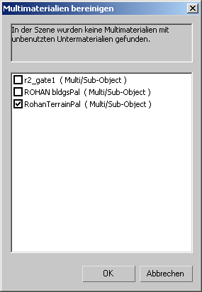

    Das Dialogfeld "Multimaterialien bereinigen" wird geöffnet, in dem Folgendes angezeigt wird:
    In diesem Dialogfeld wird eine Liste mit sämtlichen Multi-/Unterobjektmaterialien angezeigt, die nicht zugewiesene Untermaterialien enthalten. Alle Multi-/Unterobjekt-Materialien werden automatisch aktiviert und somit auch bereinigt.
  3. Klicken Sie auf die Schaltfläche "OK".
    Alle ungenutzten Untermaterialien werden gelöscht, und das Dialogfeld wird geschlossen.

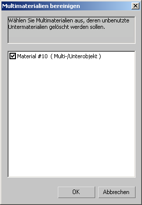

  2. Rufen Sie im Material-Editor das Menü "Dienstprogramme" auf, und wählen Sie die Option "Multimaterial bereinigen".
    Das Dialogfeld "Multimaterialien bereinigen" wird geöffnet.
  3. Deaktivieren Sie alle Multi-/Unterobjekt-Materialien, die nicht bereinigt werden sollen.
  4. Klicken Sie auf "OK".
    Alle ungenutzten Untermaterialien werden aus den angegebenen Materialien gelöscht, und das Dialogfeld wird geschlossen.

In dem Dialogfeld "Multimaterialien bereinigen" wird eine Liste sämtlicher Multi-/Unterobjekt-Materialien in der Szene angezeigt, die unzugewiesene Untermaterialien enthalten. Sie können dann die Materialien auswählen, aus denen Sie nicht zugewiesene Untermaterialien entfernen möchten.
Das Dialogfeld besteht aus zwei Teilen: einem Statusfeld im oberen Bereich und einer Liste der Multi-/Unterobjekt-Materialien.
[Statusfeld]
Das Statusfeld ist kein interaktives Feld. Es zeigt Eingabeaufforderungen über die ungenutzten Materialien an.
[Materialliste]
Dieses Feld enthält eine Liste der Multi-/Unterobjekt-Materialien mit Untermaterialien, die momentan nicht in der Szene verwendet werden. Wenn das Dienstprogramm "Multimaterial bereinigen" aufgerufen wird, enthält es eine Liste aller Multi-/Unterobjekt-Materialien mit ungenutzten Untermaterialien. Diese werden für eine Bereinigung aktiviert. Aktivieren Sie das Kontrollkästchen neben einem Materialnamen, um dieses Material zu deaktivieren und zu verhindern, dass es vom Dienstprogramm bereinigt wird.
