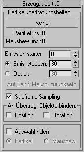

Benutzeroberfläche
Gruppe "Helfer für Partikel malen"
- [Schaltfläche]
- Wählen Sie einen Helfer für Partikel malen als Quelle für die Partikelausgangszahlen, indem Sie auf die mit "Keine" beschriftete Schaltfläche klicken und einen Helfer auswählen. Danach wird der Name des Helfers auf der Schaltfläche angezeigt.
- Partikel insgesamt
- Zeigt die Gesamtzahl der Partikel im Helfer für Partikel malen. Diese Menge der tatsächlich erzeugten Partikel hängt vom Mengenmultiplikator der Master-PF-Quelle ab. Falls der Multiplikatorwert unter 100 % liegt, übernimmt der Operator "Erzeugung malen" die Partikel vom Helfer. Bei einem Multiplikatorwert über 100 % erzeugen einige Partikelausgangszahlen des Helfers mehrere Partikel.
- Mausbewegungen insgesamt
- Die Gesamtzahl der Mausbewegungen im Helfer für Partikel malen.
- Emission starten
- Die Nummer des Frame, bei dem die Partikelemission beginnt. Zu Beginn der ersten Mausbewegung werden Partikelausgangszahlen emittiert.
- Emission stoppen / Dauer
- Wählen Sie eine der zwei Methoden zur Einstellung der Emissionszeitlänge:
- Emission stoppen Stellt die Nummer des Frames ein, bei dem die Partikelemission stoppt. Die Zeit zur Ausgabe aller Mausbewegungen im Helfer für Partikel malen wird skaliert, um in den Zeitraum zwischen Emissionsstart und Emissionsstopp zu passen.
- Dauer Stellt die Dauer der Emission in Frames ein. Falls der Wert "Dauer" nicht der Zeit für die Mausbewegungen entspricht, wird die Zeit für die Partikelemission auf den Wert "Dauer" skaliert.
- Auf Zeit für Mausbewegung zurücksetzen
- Passt die Werte "Emission starten", "Emission stoppen" und "Dauer" an den Zeitablauf der Mausbewegungen des Helfers für Partikel malen an. Der Wert "Emission starten" wird auf den Anfang der Startzeit der Mausbewegungen gesetzt und der Wert "Emission stoppen" wird auf das Ende der Endzeit für die Mausbewegungen gesetzt.
- Subframe-Sampling
- Wenn diese Option eingeschaltet ist, erfolgt die Partikelemission entsprechend dem Zeitablauf des Subframe, der durch die Werte für den Zeitablauf der Mausbewegungen sowie "Emission starten" und "Emission stoppen" definiert ist. Dies kann dazu beitragen, Partikelklumpen zu vermeiden. Wenn die Option ausgeschaltet ist, wird die Zeit zur Partikelerzeugung an den Wert des nächsten ganzen Frame angelehnt.
Gruppe "An Malobjekte binden"
Diese Gruppe von Steuerelementen teilt dem Operator "Erzeugung malen" mit, wie die Steuerung von Position/Rotation des Partikels nach dessen Erzeugung fortgesetzt werden soll. Diese Optionen sind nur dann anwendbar, wenn die mit dem Helfer für Partikel malen gemalten Objekte animiert sind und die Option "Objekte" beim Layout-Rollout des Helfers für Partikel malen aktiviert ist.
- Position
- Sorgt dafür, dass alle Drehpunkte am gemalten Objekt fixiert bleiben.
- Rotation
- Sorgt dafür, dass alle Partikel ihre originale Ausrichtung beibehalten. Auch wenn das gemalte Objekt eine Oberflächenanimation aufweist, behalten die Partikel die Ausrichtung bei, die sie bei der Erzeugung erhalten haben.
- Auswahl holen
- Verwendet die Auswahl des Helfers für Partikel malen. Diese Auswahl überschreibt eine eventuell vorhandene Partikelauswahl der PF-Quelle. Wählen Sie die Unterobjektauswahl "Partikel" oder "Mausbewegungen" (siehe Bearbeiten (Rollout, Partikel malen)).
