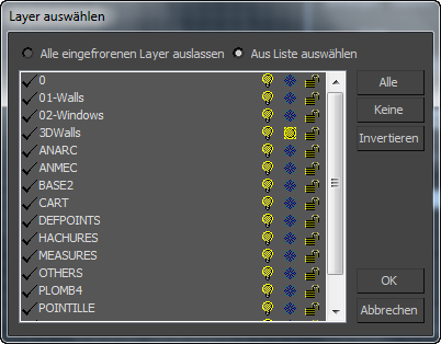

Dialogfeld "Layer auswählen"
In diesem Dialogfeld können Sie bestimmen, ob der Layer einer DWG-Datei ein- oder ausgeschlossen werden soll, sowie weitere Optionen festlegen, die im Folgenden beschrieben werden.
Anmerkung: Den Einschließen-/Ausschließen-Status eines Layers schalten Sie um, indem Sie in der Liste der Layer auf den gewünschten Layer klicken. Eingeschlossene Layer sind mit einem Häkchen links vom Layernamen gekennzeichnet. Die Liste der eingeschlossenen Layer wird für weitere Neuladevorgänge mit der verknüpften Datei beibehalten. Zu Informationszwecken zeigen die Eigenschaftssymbole den Status der Layereigenschaften an, Sie können diesen Status jedoch in diesem Dialogfeld nicht ändern.

Benutzeroberfläche
[Layerliste]
Listet alle Layer mit Symbolen, die ihren Status anzeigen, auf. Ein Häkchen vor dem Layernamen zeigt an, dass der Layer ausgewählt ist.
Alle
Es werden alle Layer in der verknüpften Datei ausgewählt. Sie können anschließend die Auswahl der Layer, die Sie ausschließen möchten, wieder aufheben.
Keine
Die Auswahl aller Layer in der verknüpften Datei wird aufgehoben. Sie können anschließend die Layer, die Sie einschließen möchten, auswählen.
Invertieren
Kehrt die aktuelle Auswahl der Layer in der verknüpften Datei um: Die Markierung ausgewählter Layer wird aufgehoben und nicht ausgewählte Layer werden ausgewählt.
