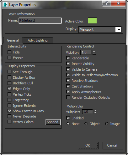

Steuert die Einstellungen auf Layer-Ebene.
"Anzeige-Eigenschaften" auf Nach Layer eingestellt ist.

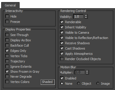

Enthält Steuerelemente zur Änderung der Anzeige von Objekten mit der Einstellung Nach Layer im ausgewählten Layer.
Werden in der aktuellen Auswahl keine Teilstriche angezeigt, ist das Kontrollkästchen leer. Wenn einige der Scheitelpunkte in der aktuellen Auswahl Teilstriche aufweisen, enthält das Kontrollkästchen ein graues X. Wenn alle Scheitelpunkte in der aktuellen Auswahl Teilstriche aufweisen, enthält das Kontrollkästchen ein schwarzes X.
Enthält Steuerelemente zum Rendern von Objekten mit der Einstellung Nach Layer im ausgewählten Layer.
Steuert die Bewegungsunschärfe für Objekte mit der Einstellung Nach Layer im ausgewählten Layer.

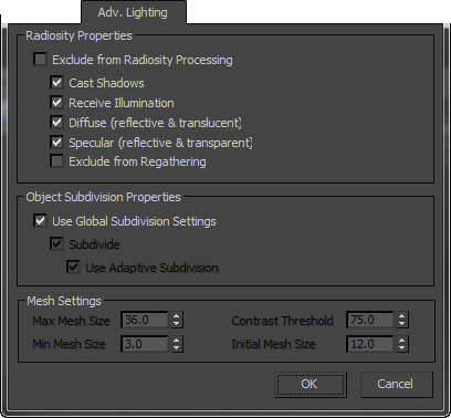

Weitere Informationen zum Bereich "Radiositäts-Eigenschaften" finden Sie unter Radiositäts-Steuergruppe.
Diese Einstellungen sind nur verfügbar, wenn die Option "Globale Unterteilungseinstellungen verwenden" (siehe oben) deaktiviert ist und "Unterteilen" aktiviert ist. Wenn "Adaptive Unterteilung verwenden" aktiviert ist, ist nur Max. Netzgröße verfügbar.
Ist "Adaptive Unterteilung verwenden" deaktiviert, wird im Feld "Max. Netzgröße" die Größe des Radiositäts-Netzes in Welteinheiten festgelegt.
