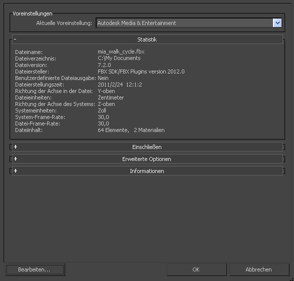

Statistik
Im Fenster "Statistik" können Sie relevante Meta-Informationen über die eingehende (FBX-) Datei und System- bzw. Anwendungseinstellungen anzeigen. Die angezeigten Informationen variieren je nach Inhalt der Datei.
Dateiname
Zeigt den Namen der Datei an.
Dateiverzeichnis
Zeigt den Speicherort des Dateiverzeichnisses an.
Dateiversion
Zeigt die FBX-Version der Datei an.
Dateiersteller
Zeigt den Namen und die Version der Anwendung an, von der die Datei erstellt wurde.
Dateierstellungszeit
Zeigt das Datum und die Uhrzeit an, zu der die Datei erstellt wurde.
Richtung der Achse in der Datei
Zeigt die nach oben zeigende Achse der Datei an.
Dateieinheiten
Zeigt die Maßeinheit in der Datei an.
Richtung der Achse des Systems
Zeigt an, welche Achse in der aktuellen Anwendung nach oben zeigt.
Systemeinheiten
Zeigt die in der aktuellen Anwendung verwendete Maßeinheit an.

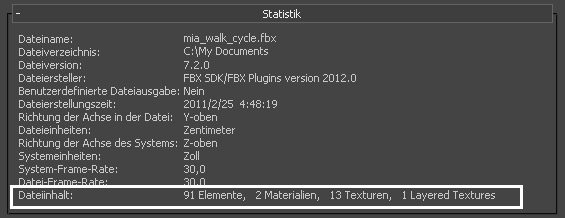

Dateiinhalt
Zeigt die Anzahl an Elementen, Texturen, Materialien und Caches in der Datei an.
