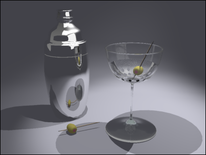

Der mental ray-Renderer kann Schatten durch Raytracing generieren. Beim Raytracing wird die Bahn der Strahlen aus einer Lichtquelle berechnet. Schatten entstehen, wenn Lichtstrahlen durch Objekte blockiert werden. Raytrace-Schatten haben scharfe Ränder.
Raytrace-Schatten
Wenn Caustics deaktiviert sind, lassen sich die Konturen der Schatten in dieser Szene besser erkennen.
