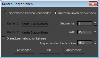

Benutzeroberfläche
Wenn Caddy-Steuerung aktivieren aktiviert ist, wird für die Überbrückung die Caddy-Benutzeroberfläche verwendet, andernfalls das standardmäßige Einstellungsdialogfeld. Weitere Informationen zur Verwendung der Steuerelemente des Caddys finden Sie im Abschnitt Benutzeroberfläche "Caddy".
Links: Caddy-Benutzeroberfläche
Rechts: Standarddialogfeld

Kantenauswahl verwenden / Spezifische Kanten verwenden
Wählen Sie, ob Kanten, die Sie mit den Steuerelementen des Dialogfeldes auswählen, überbrückt werden oder eine vorhandene Auswahl dazu verwendet wird. Folgende Optionen sind verfügbar:
  • Kantenauswahl verwenden Wenn gültige Auswahlpaare vorhanden sind, werden diese durch Auswahl dieser Option unmittelbar verbunden. Ist dies nicht der Fall, können Sie in einem Ansichtsfenster Kantenpaare auswählen, die verbunden werden sollen.
    Wenn Sie mehr als zwei geeignete Auswahlen treffen, verbindet die Option "Brücke" diese in aufsteigender Reihenfolge der IDs. Wenn Sie z. B. die Kanten 12, 35 und 89 auswählen, verbindet die Funktion "Brücke" die ersten beiden. Wenn Sie jedoch die Auswahl für Kante 35 daraufhin aufheben, verbindet die Funktion "Brücke" die Kanten 12 und 89.
  • Spezifische Kanten verwenden Verwenden Sie in diesem Modus die Auswahlschaltflächen (siehe unten), um die Kanten zur Überbrückung zu bestimmen.
"Kante 1 auswählen"/"Kante 2 auswählen"
Klicken Sie auf die einzelnen Auswahl-Schaltflächen, und klicken Sie dann auf eine Randkante in einem Ansichtsfenster. Diese Option ist nur im Modus Spezifische Kanten verwenden verfügbar.
Wenn Sie auf eine Kante geklickt haben, wird auf der Auswahl-Schaltfläche die entsprechende ID-Nummer angezeigt. Sie können die Auswahl jederzeit ändern, indem Sie auf eine Auswahl-Schaltfläche klicken und ein anderes Unterobjekt auswählen.
