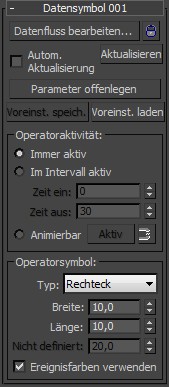

In diesem Thema werden die Parameter für die Aktionen des Datenoperators, Datensymboloperators, Datentests und des Datensymboltests erläutert. Die Parameter sind für alle vier Aktionen gleich; einzig die Symbolversionen weisen zusätzliche Parameter zum Steuern des Symbols auf.
Anmerkung: Beim Datensymboloperator und Datensymboltest ist das Parameter-Rollout auch in der Modifikatorgruppe verfügbar, wenn Sie das Symbol auswählen.

Datenfluss bearbeiten
Öffnet die Datenansicht, in der Sie einen Datenfluss für den aktuellen Operator oder Test erstellen und bearbeiten können. Wenn der Operator oder Test gesperrt ist (siehe unten), klicken Sie zuerst auf die Sperrschaltfläche rechts und geben Sie das Kennwort ein. Dann können Sie auf Datenfluss bearbeiten klicken.

Automatische Aktualisierung
Wenn diese Option aktiviert ist, werden Änderungen am Operator oder Test automatisch in das Partikelsystem übertragen. Wenn sie deaktiviert ist, müssen Sie zum Übernehmen der Änderungen auf die Schaltfläche Aktualisieren klicken.

Operatoraktivität
Legt fest, wann der Operator oder Test aktiv sein soll. Folgende Optionen sind verfügbar:
  • Immer aktiv Der Operator/Test ist während der gesamten Animation aktiv. Das ist die Vorgabeeinstellung.
  • Im Intervall aktivMit dieser Option können Sie ein Einzelintervall in Frames angeben, in dem der Operator/ Test aktiv ist. Legen Sie das Intervall mit den Parametern Zeit ein und Zeit aus fest.
  • AnimierbarMit dieser Option können Sie über Keyframes und die Schaltfläche Aktiv mehrere Intervalle festlegen, in dem der Operator/Test aktiv ist. Aktivieren Sie Auto-Key, wechseln Sie zum Frame, bei dem der Aktivitätszustand umgeschaltet werden soll, und klicken Sie auf die Schaltfläche Aktiv. Wiederholen Sie den Vorgang so oft wie erwünscht.
Bereich Operatorsymbol
Diese Einstellung ist nur für Aktionen des Datensymboloperators und des Datensymboltests verfügbar und legt die Parameter für das mit der Aktion verbundene Symbol fest.
Typ
Hier können Sie die Symbolkontur bestimmen. Wählen Sie aus der Dropdown-Liste eine Kontur aus. Die Kontur ist besonders nützlich bei der Arbeit mit dem Symbol-Unteroperator. Der Symbol-Unteroperator kann verschiedene Eigenschaften des Operatorsymbols abfragen.
Die übrigen Parameter in diesem Bereich hängen vom ausgewählten Typ ab. Beim Vorgabetyp Rechteck können Sie beispielsweise Breite und Länge festlegen. Diese Parameter sind selbsterklärend.
