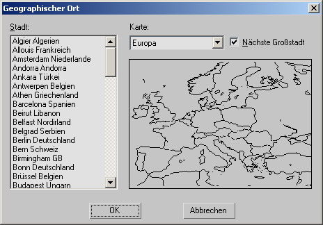

Dialogfeld "Geografischer Ort"
Das Dialogfeld "Geografischer Ort" ist Teil der Benutzeroberfläche des Sonnenlicht- und des Tageslichtsystems. Hier können Sie die Werte für den Längen- und Breitengrad einstellen, indem Sie einen Ort aus einer Karte oder einer Liste von Städten auswählen. Die Liste der Städte wird im Dialogfeld links, die Karte rechts angezeigt.
Prozeduren
So verwenden Sie eine Karte:
  1. Klicken Sie im Rollout "Steuerparameter" im Bereich "Ort" auf die Schaltfläche "Ort auswählen".
  2. Wählen Sie im Dialogfeld "Geografischer Ort" eine Karte aus der Kartenliste aus.
  3. Klicken Sie auf die Karte, um einen Ort festzulegen.
    3ds Max zeigt an der ausgewählten Stelle ein kleines Kreuz an. Wenn "Nächste Großstadt" aktiviert ist, wird das Kreuz an der nächsten Großstadt der Liste positioniert und der Name der Stadt in der Liste hervorgehoben.
  4. Klicken Sie auf "OK", um die Position des Kreuzes in die Zahlenauswahlfelder "Breitengrad" und "Längengrad" zu übernehmen.
So wählen Sie eine Stadt anhand des Namens:
  1. Wählen Sie eine Karte aus der Liste "Karte".
    Die Städteliste wird aktualisiert, sodass Städte im Kartenbereich angezeigt werden.
  2. Wählen Sie den Namen einer Stadt aus der Liste.
  3. Klicken Sie auf "OK", um die Position des Kreuzes in die Zahlenauswahlfelder "Breitengrad" und "Längengrad" zu übernehmen.
Benutzeroberfläche
Stadt
Zeigt eine Liste der Städte im gewählten Kartenbereich an. Sie können eine Stadt auch direkt aus dieser Liste wählen, anstatt einen Ort durch Klicken auf die Karte zu wählen. Das Kreuz auf der Karte bewegt sich an die Position der gewählten Stadt.
Map
Hier können Sie eine Karte für einen Teil der Welt oder die Weltkarte wählen, die die gesamte Welt zeigt.
Nächste Großstadt
Wenn dieses Kontrollkästchen aktiviert ist, wird das Kreuz beim Klicken auf die Karte an der nächsten Großstadt der Liste positioniert und der Name der Stadt in der Liste hervorgehoben. Wenn es deaktiviert ist, wird das Kreuz beim Klicken auf die Karte genau an diese Stelle gesetzt und in den Zahlenauswahlfeldern "Längengrad" und "Breitengrad" werden die Werte dieser Position übernommen, unabhängig davon, welche Städte in der Nähe liegen.
