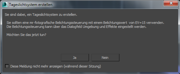

Anmerkung: Wenn Sie ein Tageslichtsystem erstellen und keine Belichtungssteuerung eingestellt ist, werden Sie vom Programm aufgefordert, die
Logarithmische Belichtungssteuerung zu verwenden, wenn die Einstellung für den Renderer Vorgabe Scanline ist, oder die
mr Fotograf. Belichtungssteuerung, wenn für den Renderer mental ray eingestellt ist. Es wird empfohlen, auf Ja zu klicken, damit diese Änderung wirksam wird.

Unabhängig davon, welche Methode Sie verwenden, werden Sie bei Verwendung eines Tageslichtsystems ohne Belichtungssteuerung automatisch von 3ds Max aufgefordert, eine passende Belichtungssteuerung anzuwenden. Verwenden Sie immer die Belichtungssteuerung, die für den aktuellen Renderer am besten geeignet ist:
| Renderer |
Empfohlene Belichtungssteuerung |
| Vorgabe Scanline |
Logarithmisch |
| mental ray |
mr - Fotografisch |

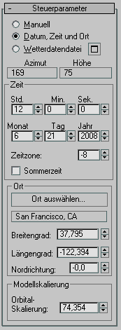

Rollout "Steuerparameter"
Dieses Rollout wird in der Erstellungsgruppe und in der Bewegungsgruppe eingeblendet, wenn die Lichtquellenkomponente des Tageslichtsystems oder Sonnenlichtsystems ausgewählt ist.
[Optionsfelder zum Steuern der Quelle] (nur Tageslichtsystem)
- Manuell Wurde diese Option aktiviert, können Sie manuell sowohl die Position der Sonne in der Szene als auch den Intensitätswert des Sonnenobjekts anpassen.
- Datum, Zeit und Ort Wurde diese Option aktiviert, verwendet das Tageslicht den geografisch korrekten Winkel und die Bewegung der Sonne über der Erde an einem gegebenen Ort.
Anmerkung: Wenn die Option Datum, Zeit und Ort ausgewählt wurde, hat eine Änderung der Lichtintensität keine Auswirkungen.
- Wetterdatendatei Wenn diese Option aktiviert wurde, werden beim Tageslicht der Winkel und die Intensität der Sonne aus einer Wetterdatendatei (EPW) abgeleitet.
Klicken Sie auf die Schaltfläche, um das Dialogfeld "Wetterdaten konfigurieren" zu öffnen, um die EPW-Datei festzulegen und die gewünschten Wetterdaten für das Tageslichtsystem auszuwählen.
- Azimut und Höhe
Zeigt den Azimut und die Höhe der Sonne an. Azimut ist die Kompassrichtung der Sonne in Grad (Norden = 0, Osten = 90). Die Höhe ist die Höhe der Sonne über dem Horizont in Grad (Sonnenaufgang oder -untergang = 0).
Bereich "Ort"
Enthält Steuerelemente, mit denen Sie den Ort Ihrer Szene in der Welt einstellen können.
- Ort auswählen
- Zeigt das Dialogfeld "Geografischer Ort" an, in dem Sie die Werte für Breiten- und Längengrad angeben können, indem Sie einen Ort auf einer Karte oder in einer Liste von Städten auswählen.
Anmerkung: Wirklich genaue Ortsangaben sind nur über die Angabe des Breiten- und Längengrades möglich.
- [Textfeld für Städtenamen]
- Zeigt den Namen der Stadt an, die Sie im Dialogfeld "Geografischer Ort" auswählen. Wenn Sie die Zahlenauswahlfelder "Längengrad" oder "Breitengrad" nach der Auswahl eines Ortes anpassen, ist die Anzeige in diesem Bereich leer.
- Breitengrad/Längengrad
- Mit diesen Optionen bestimmen Sie den Ort anhand des Längen- und Breitengrads.
Anmerkung: Negative Werte für den Längengrad befinden sich westlich des Meridians in Greenwich und postive Werte befinden sich östlich des Meridians. Dies unterscheidet sich von den Versionen vor 3ds Max 2009, bei denen die Polarität der Längengradwerte fälschlicherweise umgekehrt wurde.
- Nordrichtung
- Legt die Rotationsrichtung der Kompassrose in der Szene fest. Dies ist die geografische Ausrichtung der Kompassrose. Vorgabegemäß ist die Nordrichtung 0 und verläuft entlang der positiven Y-Achse der Grundebene. Die positive X-Achse (Ostrichtung) hat einen Winkel von 90 Grad. Passen Sie die Nordrichtung Ihrem Standort entsprechend an. Die Genauigkeit des Systems hängt von dieser Zuordnung ab.
Bereich "Model Scale"
- Orbital-Skalierung
- Legt den Abstand der Sonne (des Richtungslichts) von der Kompassrose fest. Da Richtungslichter parallele Strahlen werfen, hat diese Entfernung keine Auswirkung auf die Genauigkeit des Sonnenlichts. Die Lichtquelle muss jedoch auf Ihr Modell gerichtet sein (nicht von ihm weg), und Hotspot sowie Falloff der Lichtquelle tragen zum Effekt bei.
Wechseln Sie in einem Ansichtsfenster zur Ansicht der Lichtquelle (zum Beispiel "Sonne01"), um sicherzustellen, dass die Lichtquelle korrekt ausgerichtet ist. Passen Sie dann über die Schaltfläche Dolly die Position der Lichtquelle an, stellen Sie den Hotspot so ein, dass er das gesamte Modell beleuchtet, und deaktivieren Sie den Falloff.
