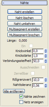

Benutzeroberfläche

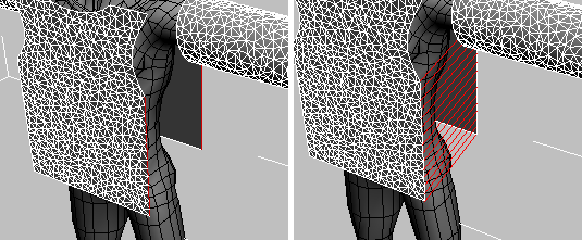

Naht erstellen
Erstellt eine Naht zwischen zwei Segmenten. Wählen Sie zwei Segmente der Schnittteile aus, die zusammengenäht werden sollen, und klicken Sie dann auf "Naht erstellen". Dadurch wird eine Naht zwischen diesen zwei Schnittteilen erstellt, die zur Simulationszeit zusammengenäht werden.
Links: Ausgewählte Segmente
Rechts: Zwischen den zwei Segmenten erstellte Naht
Naht löschen
Löscht die ausgewählte Naht. (Die ausgewählte Naht ist rot eingefärbt).
Naht umkehren
Kehrt eine Schnittstelle um, die eine Verdrehung aufweist. Beim Erstellen von Nähten wird der erste Scheitelpunkt zum Abgleichen des resultierenden Nahtschnittteils verwendet. Es kann letztendlich zu einer verdrehten Naht kommen, sodass Sie "Naht umkehren" verwenden müssen, um das Verdrehen beseitigen zu können.
Eine verdrehte Naht, die umgekehrt werden muss
MultiSegment erstellen
Ein MultiSegment besteht aus einer Kombination von mindestens zwei Segmenten, die zum Zweck der Erstellung von Nähten als ein Segment behandelt werden. Wählen Sie die zu kombinierenden Segmente aus, und klicken Sie dann auf diese Schaltfläche. Beachten Sie, dass bei angrenzenden Segmenten die Lücken durch Nähte überbrückt werden müssen, bevor dies MultiSegment in einer Naht verwendet werden kann.
MultiSegment brechen
Bricht ausgewählte MultiSegmente auseinander.
Ein
Schaltet die ausgewählte Naht ein oder aus, wodurch sie aktiv oder inaktiv wird.
Knickwinkel
Erstellt eine Bügelfalte an der ausgewählten Naht. Der Winkelwert bestimmt den Zielwinkel der Bügelfalte zwischen den zwei Schnittteilen oder entlang einer internen Nahtlinie.
Links: Hoher Knickwinkel
Rechts: Niedriger Knickwinkel
Knickstärke
Gibt die Stärke der ausgewählten Naht an. Dieser Wert bestimmt, wie stark die Naht dem Biegen im Verhältnis zum Rest des Kleidungstückobjekts widersteht. Ein Wert von 2,0 bedeutet, dass das Kleidungsstück den doppelten Biegungswiderstand wie sonst aufweist (wie durch die Gruppeneigenschaften von Objekt/Schnittteil/Scheitelpunkt definiert).
Verbindungssteifheit
Die Kraft, mit der die Schnittteile zur Simulationszeit zueinandergezogen werden. Durch einen größeren Wert werden die Schnittteile stärker und schneller zusammengezogen.
Ausschneiden
Wird nur auf eine interne Nahtlinie angewendet. Erstellt einen Schnitt im Gewebe an dieser Nahtlinie.
Zerreißbar
Wenn diese Option aktiviert ist, wird festgelegt, dass die ausgewählte Naht zerrissen werden kann. Vorgabe = Deaktiviert.
  • Rissgrenzwert Legt den Grenzwert für das Zerreißen der Naht fest. Dieser Wert entspricht dem Wert "Stärke" einer Beschränkung "Schweißen" auf der Unterobjektebene "Gruppe". Vorgabe = 10.0.
Nahttoleranz
Der Unterschied in der Länge zwischen zwei Kanten, der in der Gestaltung einer Naht zulässig ist. Die zwei Segmente, die eine Naht bilden, sollten ungefähr die gleiche Länge haben. Wenn Sie unterschiedliche Längen aufweisen, muss der Unterschied innerhalb dieses Toleranzbereichs liegen. Wenn Sie zwei Segmente mit stark unterschiedlichen Längen zusammennähen, tendiert das Kleidungsstück zum Anreihen, was ein gewünschter Effekt sein kann. Um das Erstellen einer solchen Naht zu ermöglichen, muss der Wert von "Nahttoleranz" erhöht werden. Der Vorgabewert ist 0,06, womit die zwei Segmentlängen nicht mehr als sechs Prozent voneinander abweichen dürfen.
Alle entfernen
Löscht alle Nähte.
Nähte zeichnen
Zeigt die Nähte im Ansichtsfenster an. Im deaktivierten Zustand werden sie ausgeblendet.
Netz anzeigen
Zeigt das Netz im Ansichtsfenster an oder blendet es aus, damit Sie auf Ihrem Muster arbeiten können. Bei deaktivierter Option wird das Netz durch einen Begrenzungsrahmen dargestellt.
