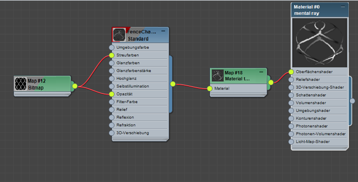

Wenn zum Beispiel die Oberflächenkomponente eines mental ray-Materials wie eines Ihrer Standardmaterialien aussehen soll, weisen Sie "Material to Shader" als Oberflächenshader zu. Anschließend weisen Sie ihr das Standardmaterial zu.
Standard-Material "Maschendrahtgeflecht" wurde mithilfe von "Material to Shader" einem mental ray-Material zugewiesen
