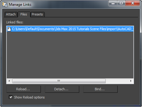

Wenn Sie den Dateiverknüpfungs-Manager verwenden, um eine Zeichnung mit 3ds Max zu verknüpfen, weisen die Objekte eine aktive Verknüpfung mit der ursprünglichen Zeichnung in AutoCAD, Autodesk Architectural Desktop oder Autodesk Revit Architecture auf. Das bedeutet, dass jede in AutoCAD, Architectural Desktop oder Revit an der Zeichnung vorgenommene Änderung in 3ds Max sofort aktualisiert werden kann, indem die Verknüpfung neu geladen wird.
Das Dialogfeld "Verknüpfungen verwalten" zeigt eine aktiv verknüpfte Zeichnung an.
Eine rote Fahne in der Dateiliste gibt an, dass die Zeichnung in AutoCAD, Architectural Desktop oder Revit geändert wurde, und Sie auf die Schaltfläche "Neu laden" klicken sollten, um die Szene in 3ds Max zu aktualisieren.
Durch Klicken auf die Schaltfläche "Loslösen" wird die Zeichnungsdatei, die mit 3ds Max verknüpft ist, aus der Szene und dem Dateiverknüpfungs-Manager entfernt.
Durch Klicken auf die Schaltfläche "Binden" wird die Zeichnung an 3ds Max gebunden und die aktive Verknüpfung mit AutoCAD, Architectural Desktop oder Revit aufgelöst.
