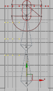

  5. Wählen Sie einige Scheitelpunkte aus, und klicken Sie anschließend auf (die Schaltfläche ".25" für die Gewichtung).
    Die ausgewählten Scheitelpunkte werden mit 0,250 für den aktiven Bone (in der Liste "Bones" im Rollout "Parameter" markiert) gewichtet, und in Gelb dargestellt.
    Anmerkung: Der aktive Bone wird ggf. zur Liste der Bones hinzugefügt, die jeden der ausgewählten Scheitelpunkte beeinflusst.
    Anmerkung: Sie müssen gegebenenfalls in der Gruppe Hülleneigenschaften die Scheitelpunktgewichtung auf (Relativ) schalten.

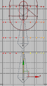

  6. Klicken Sie wiederholt auf (die Schaltfläche direkt unter der Schaltfläche ".9"), bis die Scheitelpunkte Rot sind (d. h. das Gewicht 1,0).
    Während Sie das Gewicht der Scheitelpunkte erhöhen, ändert sich deren Farbe allmählich.

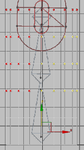

  7. Wählen Sie einige andere Scheitelpunkte aus, und weisen Sie ihnen ein Gewicht von (0,250) zu.
    Die Scheitelpunkte links haben ein Gewicht von 1,0 und die Scheitelpunkte rechts haben ein Gewicht von 0,25.
  8. Wählen Sie alle gewichteten Scheitelpunkte aus, und klicken Sie dann wiederholt auf "Verschmelzen".
    Bei jedem Klicken auf "Verschmelzen" wird das Gewicht jedes Scheitelpunkt angepasst, sodass es mit anderen benachbarten Gewichten der Auswahl verschmolzen wird. Dadurch entsteht ein weicher Gewichtungsübergang zwischen allen ausgewählten Scheitelpunkten.
    Zwei separate Farben verschmelzen zu einem gleichmäßigen Verlauf.

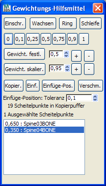

Benutzeroberfläche
Einschränken
Ändert die aktuelle Scheitelpunktauswahl, indem stufenweise die äußersten Scheitelpunkte von der Auswahl abgezogen werden. Die Funktion hat keine Auswirkungen, wenn alle Scheitelpunkte in einem Objekt ausgewählt wurden.
Wachsen
Ändert die aktuelle Scheitelpunktauswahl, indem stufenweise benachbarte Scheitelpunkte zum ausgewählten Objekt hinzugefügt werden. Es muss mindestens ein Scheitelpunkt ausgewählt sein, um die Auswahl erweitern zu können.
Ring
Erweitert die aktuelle Scheitelpunktauswahl auf alle Scheitelpunkte mit parallel verlaufenden Kanten.
Anmerkung: Es müssen mindestens zwei Scheitelpunkte ausgewählt sein, um die Ringauswahl verwenden zu können.
Schleife
Erweitert die aktuelle Scheitelpunktauswahl auf alle Scheitelpunkte mit fortlaufenden Kanten.
Anmerkung: Es müssen mindestens zwei Scheitelpunkte ausgewählt sein, um die Schleifenauswahl verwenden zu können.
[bestimmte Gewichtungswerte]
Weist eine absolute Gewichtung zwischen 0 und 1 dem aktiven Bone der ausgewählten Scheitelpunkte zu.
Anmerkung: Wenn Sie auf diese Schaltflächen klicken, wird ggf. der aktive Bone zur Liste der Bones hinzugefügt, die jeden der ausgewählten Scheitelpunkte beeinflusst.
Gewicht. festl.
Definiert ein absolutes Gewicht anhand des Feldwerts. Vorgabe = 0,5.
Anmerkung: Die Pfeilschaltflächen ändern den Wert um jeweils 0,05.
Erhöht/verringert das Gewicht des ausgewählten Scheitelpunkts um 0,05.
Gewicht. skalier.
Multipliziert den Gewichtswert jedes ausgewählten Scheitelpunkts anhand des Feldwerts, was zu einer relativen Gewichtsänderung führt. Vorgabe = 0,95.
Anmerkung: Das Zahlenauswahlfeld ändert den Wert um jeweils 0,05.
Erhöht/verringert das Gewicht des ausgewählten Scheitelpunkts um 5 %.
Kopieren
Legt die aktuellen Gewichtungswerte im Kopierpuffer ab.
Einfügen
Ruft die Gewichtungswerte aus dem Kopierpuffer ab und weist sie den ausgewählten Scheitelpunkten zu.
Einfüge-Pos.
Weist die derzeit im Kopierpuffer vorhandenen Gewichtungswerte den ausgewählten Scheitelpunkten anhand des Abstands zwischen diesen und den kopierten Scheitelpunkten zu. Dies geschieht durch den Wert für Einfüge-Position: Toleranz (siehe unten).
Dies ist hilfreich, wenn Sie die Gewichte zwischen zwei überlagerten Hautnetzen mit einem gemeinsamen Bone anpassen müssen.
Verschmelzen
Ändert die ausgewählten Gewichtungswerte so, dass der Übergang zwischen ihnen und den umgebenden Scheitelpunkten geglättet wird.
Bestimmt den Radiuseinfluss der Einfüge-Pos. Vorgabe = 0,1.
[Scheitelpunktinformationen]
Unter dem Feld Einfüge-Position: Toleranz werden Informationen über die Anzahl der kopierten und ausgewählten Scheitelpunkte angezeigt.
[Liste Scheitelpunktgewichtung]
Zeigt die Bone-Hüllen an, die zur Gewichtung des ausgewählten Scheitelpunkts und zur jeder Hülle zugewiesenen Gewichtung beitragen. Sie können einzelne Hüllen im aktuellen Ansichtsfenster auswählen, indem Sie den entsprechenden Bone in der Liste markieren.
Anmerkung: Wenn Sie mehrere Scheitelpunkte auswählen, wird in der Liste nur die Gewichtung des ersten ausgewählten Scheitelpunkts angezeigt.
