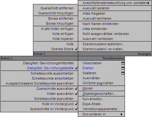

Tipp: Diese Unterobjektebene können Sie im Quad-Menü (rechter Mausklick) auswählen.
Quad-Menü
Einige der Befehle des Modifikators "Haut" sind über das Quad-Menü in den Quadranten Hilfsmittel 1 und Hilfsmittel 2 verfügbar:
